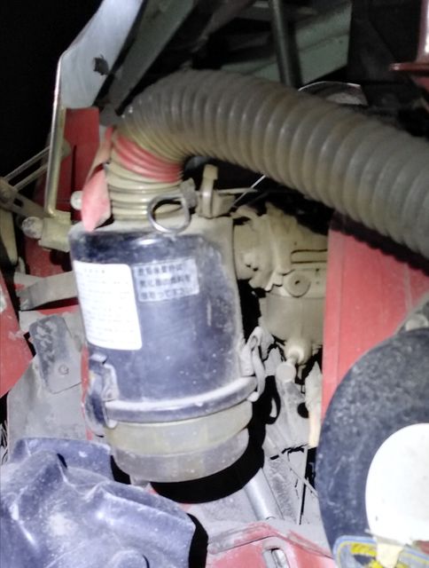

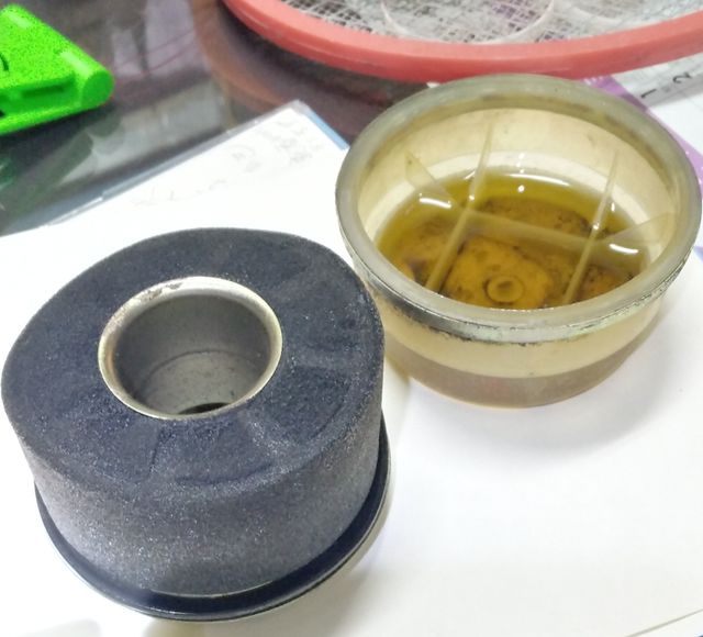

拆下空氣進氣的裝置,裡面的海棉很油濕濕的,這正常嗎?
我用汽油洗這海綿和相關的容器,並同時清理乾淨空氣進氣軟管,然後裝回去,目前發動正常。但天黑了,休息了。明早再看看是否恢復正常,不然大概就必須拆化油器清理了。10多年前在YOUTUBE看了蘇老師的教學視頻,拆下清理過,但目前幾乎忘光了作業流程了。

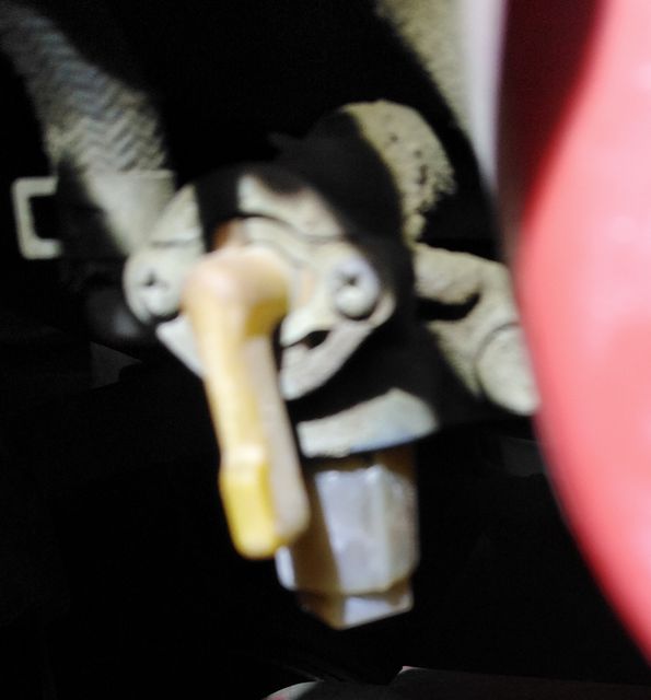

照片這個東西在化油器下方似乎有濾網?是不是您說的濾網位置?是否將拷克旋轉關閉油路後可以拆下來清理?

發表於 2023-4-16 00:22:27 | 顯示全部樓層
本帖最後由 m_qqd 於 2023-4-16 01:03 編輯
" 要罷工時排氣的聲音似乎悶悶的。 "
我猜是空氣問題 。
以前是用 肥皂水 洗 後涼乾 。
先不裝泡棉 試車後再裝回 。
看看差異
還有排氣也注意看有通順
快樂農夫 + 20 感恩啊!

早上拆開用高壓空氣與汽油清洗了。
空氣過濾海綿及軟管也用汽油清洗了,積油濾砂的油皿前些日子有用汽油清洗並重換機油,但似乎加到了上限附近可能造成空氣濾清海綿被污染,這次就倒掉一些。
機油剛換過,齒輪油剛補充過了。
