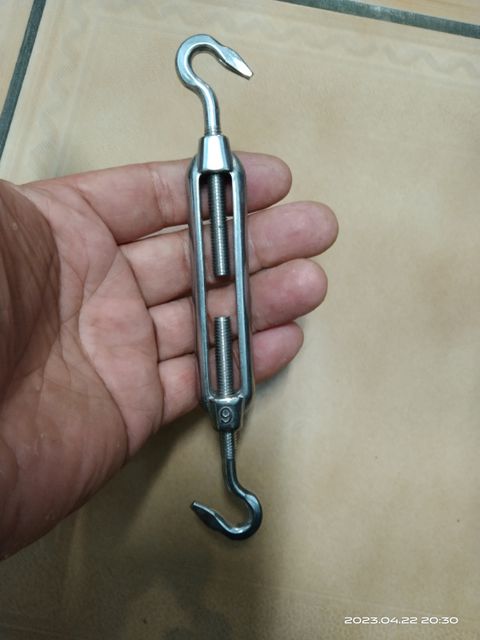

746
32555
發表於 2023-4-22 20:38:16 | 顯示全部樓層
克難一下~~
momo123456789 + 20 這個用法?
m_qqd + 20 太棒了!
