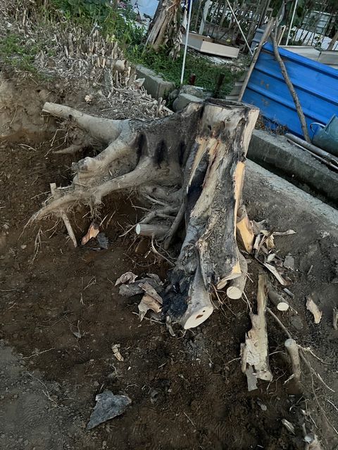

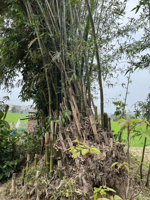

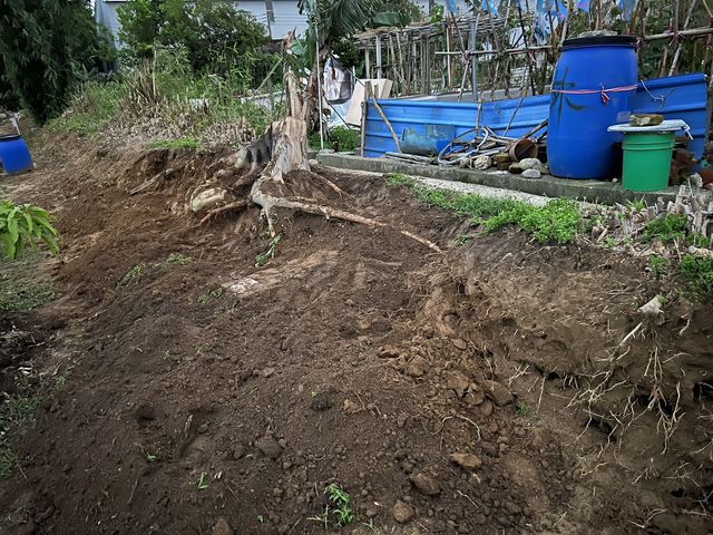

我是女生,因為我的地有一棵樹,弄了很久,樹根很粗,想買插電式的鏈鋸,把它消滅。
園裡有電源,想說沒辦法弄油、又覺得鋰電的太麻煩,電池變成消耗品。
請問一下大家,選擇鏈鋸有要注意甚麼嗎?我平常有用電剪,小樹枝覺得很方便,現在要應付大樹根跟竹子,想找個好工具處理。請給個建議好嗎,謝謝啦!

發表於 2023-5-10 16:08:26 | 顯示全部樓層

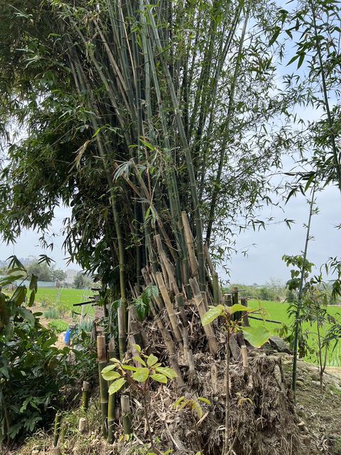

應該難不倒妳的...那麼大的樹都被妳克服了...
竹子用鏈鋸好像較不恰當,一般用砍刀,柴刀,或軍刀鋸...或許較好用.

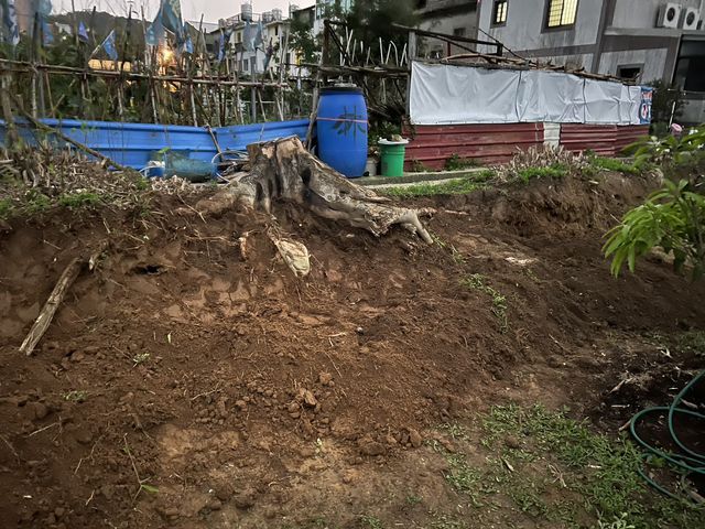

發表於 2023-5-10 17:16:50 | 顯示全部樓層
看起來樹根爬的很深很遠,沒有挖土機去斷根挖出來,可能不好處理,如果只是處理泥土以上露出來的部份,也要先把泥土清掉,露出要鋸掉的部份,慢慢用鏈鋸鋸掉,再想辦法填平看不出來,鏈鋸要鋸泥土下面的根不好鋸,,而且有危險,鏈鋸也可能搞壞..

發表於 2023-5-10 18:02:50 | 顯示全部樓層
泡泡龍  手鋸
鋸竹子用的(推薦)1隻好像200~300左右
上個月剛買來用9,很棒又便宜

謝謝您,這棵樹花了很多的精力,妹妹、妹婿及家人幫忙處理,現在想好好的完結。
這幾天很認真看板上鏈鋸的留言,謝謝大家熱心分享,好想學會用鏈鋸,但是家人怕怕,

發表於 2023-5-10 20:29:15 | 顯示全部樓層
個人覺得 軍刀鋸 應該會比較好用 ( 鋸木頭 專用鋸片  要指名  雙金屬 鋸木頭專用  )
插電軍刀鋸  耐操 安全  不同鋸片 長度 選擇多
雙金屬設計是鋸鐵  ..不鏽鋼鋸片 鋸齒是鎢鋼   不同材質鋸齒  鋸齒成分不同 雙金屬鋸竹子  不易磨損
鋸木 排屑 很重要  購買時可問賣家

 樓主| 發表於 2023-5-10 20:31:02 來自手機 | 顯示全部樓層
2home 發表於 2023-5-10 17:16
看起來樹根爬的很深很遠,沒有挖土機去斷根挖出來,可能不好處理,如果只是處理泥土以上露出來的部份,也要先把 ...
謝謝提點,想找挖土機來處理,連同竹子,一天工資要7500元,老爺不肯,他要慢慢自己挖,順便整理垃圾。讓人覺得很煩。想說找工具,省力點。

 樓主| 發表於 2023-5-10 20:32:07 來自手機 | 顯示全部樓層
0910583901 發表於 2023-5-10 18:02
泡泡龍  手鋸
上個月剛買來用9,很棒又便宜
謝謝推薦,剛才有去看一下,希望能找到好工具,鏈鋸怕怕的。

 樓主| 發表於 2023-5-10 20:33:40 來自手機 | 顯示全部樓層
姜姜好 發表於 2023-5-10 20:29
插電軍刀鋸  耐操 安 ...
謝謝您的分享,來研究一下軍刀鋸。
發表於 2023-5-10 22:17:41 | 顯示全部樓層
本帖最後由 og2h 於 2023-5-10 22:51 編輯
軍刀鋸 主機一個 再去買 中國製造的
不鏽鋼 鋸骨頭的 鋸片 大T的
https://www.google.com/search?q= ... ih=614&dpr=1.48
鏈鋸 也是可以買 但是 回彈很危險
所以最好買可調速 或者
前面在加裝 調速器 或者調光器 減速
