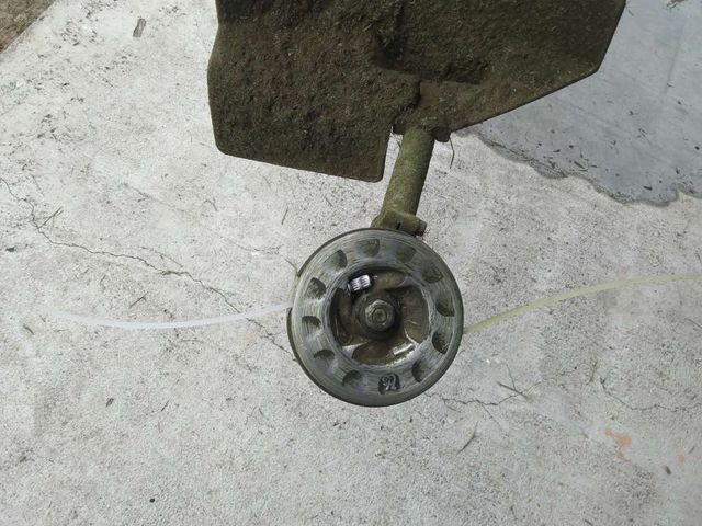

割草繩容意脫掉..有沒有什麼方法或工具不讓他容易脫掉.
如圖的割草機.

品質差的用久 有可能會被擴孔
通常換個牛筋盤就可以了
牛筋繩換線徑較粗的也不容易脫落

盡量不要讓牛筋盤在地面磨。
這樣像踩著煞車催油門。
建議檢查離合器狀況。

有賣整卷的割草用尼龍繩,需要自己剪成合適的長度(抱歉,已經有十多年沒用這種了,習慣上我還是喜歡用自動出線盤,那個我知道是2米)。先一頭穿過割草盤的洞口,打一個結之後,再將另外一頭穿進割草盤對稱的洞口,拉緊,然後就完成了。通常有沒有打結,只要兩邊出線長度對稱,影響不大。
您圖片上是使用已經預置金屬頭的割草繩,這種的使用起來也是很方便,如果割草盤的孔洞已經因為使用經年而擴孔到卡不住金屬夾頭時,那麼換一個也不過才兩三百元,問題就解決了。
