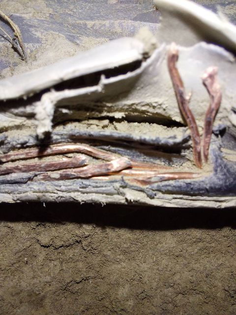

如圖,看起來有五條銅線,斷了二條,可以直接用膠帶包覆?還是要如何處理?
此電線供馬達抽水用

如果是偶有兩個處理方式:
1. 身邊有電烙鐵或小瓦斯槍,用焊錫將斷掉部份與另三條線,先旋緊在一起,然後焊下去.
2. 取一或二條類似銅線,順向纏繞在斷線範圍內,要儘量拉緊固定(如圖).
最後要用電氣絕緣膠帶捆好喔!

沒有做 保險絲 燒掉的話 要去買保險絲 加上去
就斷掉 正
負抓好 互相 麻花 捲一捲接上去 拿水管還是 電火膠帶 繞好
把它放高的地方
放地上 下雨 如果沒裝漏電開關 會電死人的

電線在土裡,有辦法防進水漏電?還是請水電師傳處理較好?

和明園 發表於 2023-5-18 20:06
https://www.3m.com.tw/3M/zh_TW/p/d/v000061287/
我個人沒用過!
為安全起見,漏電斷路器是不能少的!!
請水電師父的話可能會花上一筆錢
可以的話還是最好自己動手來~可以省下不少錢
如果是在土裡 建議最好還是要用電管
好處是比較不會損壞
缺點是要是有損壞時 就又要大動干戈
如果之前電線埋在土裡已有很長時間的話
那就繼續埋在土裡就好
電線斷掉的部分接回後 在斷掉的這一段加強防護
可以先將剩餘未斷的部分都先剪掉 穿一小節電管(保護接線的這段而已)
加強防護接線的地方 電管兩端可以用矽利康填滿固定
矽利康本身防水性雖然有限 但這只是為了讓電管不會移動而已
且 之後要再拆開檢查線路時 也只需要用酒精就可以將矽利康軟化移除了
如果你電線長度沒有到很長
建議可以的話整個就挖開 全部埋電管 這樣防護效果會比較穩當
PS.如要用矽利康 至少要放上數小時(能一天最好)讓他完全凝固後再埋回土裡面

剪斷修齊>>用對接壓接端子壓接>>用自融防水膠帶包覆。
可保持原電線規格又可防水

把線接好, 再用 "自融性防水膠帶包覆", 就能完全防水.
沉水馬達, 接線頭常年泡在水裡 , 也只是這麼包!

請問若漏電會發生哪些情況?破損處會觸電,電線一端的馬達也會觸電嗎?另一端的開關也會觸電嗎?還有哪些情況?

自己不太懂的話還是花錢請專業的處理比較妥當
會漏電的話就看前面電箱有無裝漏電斷路器
有裝的話漏電時送電上去就馬上跳掉
如果漏電又沒跳電的話這樣可能就有觸電的可能
地上潮濕或下雨時有人經過可能就會被電到
以上參考看看
