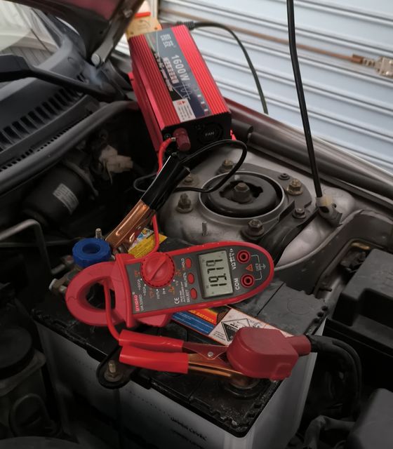

發表於 2023-5-24 04:47:55 | 顯示全部樓層
本帖最後由 FlyNews 於 2023-5-24 05:06 編輯
汽車發電機輸出功率約800-1000W,越大台的車發電機輸出瓦數越高,
我已經買好110和220V純正弦波逆變器各1個。因台電更換高壓電纜計畫性停電8小時,已用過110V逆變器一次!
汽車打開引擎蓋,發動引擎,接上110V逆變器,幾條長長的延長線+1對3插座給討電的電器插頭重新插來插去,汽車在屋外怠速了6個小時左右。
主要是給 變頻冰箱530L+50吋電視+無線WiFi+數位有線機上盒用,最高時14V x19A=約270W ,平時只10A約140W。(是直流電的勾表)
停電時,可以躲到車子裡吹冷氣!
還沒試過220V變頻冷氣!
若用220V逆變器吹冷氣,開一台別太大的1級節能32KW以內的變頻冷氣,應可勉強在600W以內,但沒用過,就不知汽車發電機輸出瓦數上限?也不知220V 號稱1600W逆變器的輸出上限(傳說逆變器輸出實際÷3~4,1600就只剩400-500W)
汽車就有油箱,有油就有電。
至於有些計算汽車發電機和純發電機的每公升耗油量可能不準,有電就好,就不管他了!
除非有本事用地磅算車重,否則汽車油箱奇形怪狀,數位顯示那一點點用油量的誤差太大,難以計算汽車每公升發多少電。
畢竟汽車原本就盡量設計省油,汽車引擎燃燒效率搞不好比發電機引擎更好。
雖然汽車直流轉交流會有更多功因耗損,理論上,汽車發電機的效率不會比純發電機差太多。

發表於 2023-5-24 08:47:36 | 顯示全部樓層
開版大的需求,就是想要能夠暫時替代市電來全屋供電,那麼在評估要怎麼買發電機之前,先去想想那要怎麼把電弄進去配電箱吧...
會說用汽車發電機發電來代替市電供電,簡單說就是講幹話。同樣的,還是先想怎麼把電弄進去配電箱吧...要拿一台幾十萬(或許是幾萬元)的汽車來當發電機,還不如裝幾片太陽能光電板,湊起來發出來的電力都比汽車的發電機好上不知道多少倍。
想要將交流電送進配電箱,要注意的是如果功率不夠消耗,那麼就會產生壓降,很多電器都動不了。如果給的太多了,那麼多餘的電力就倒灌回市電,但是電錶還是照樣轉(供電給別人用,但還是要付錢給台電)。而且萬一回流的電傷到了台電的人員,還有法律責任的哦...
