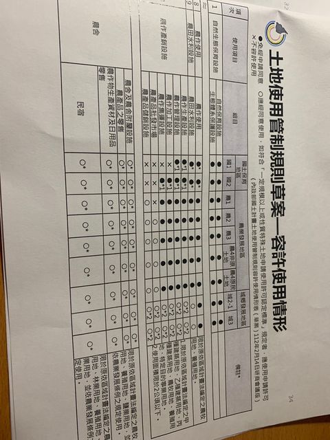

請問有人知道國土計畫法,農業發展地區第一類,0.25公頃以上還可以申請蓋農舍嗎?
因為網路上資訊有些說可以有些說不行,真的很混亂

新申請的NO
已核准的OK

在農發條例未廢掉或修法前農舍都是可以申請的
https://www.cpami.gov.tw/%E6%9C% ... B0%88%E5%8D%80.html
但是有一些項目採"許可制"  例如:農舍 民宿
權限在縣巿首長身上
下圖是什麼須要國土單位同意 什麼不須要
給你們參考
也就是說以後要申請農舍或民宿 就要先經過國土單位許可 才可以進行下一階段
他根不用廢修農發條例..把門禁推給縣巿首長就可以了
只能意會 不能言傳XD
