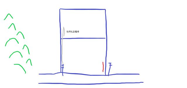

請問各位有相關經驗的前輩
我的地臨路且已申請農電(紅色是我的私人電桿), 但裡面那塊袋地也想申請電,
只不過他原本設計在自己地插一根私人電桿(灰色),要直接從馬路台電電桿直接接線到那根電桿
這種拉法直接遮住我地的天際線, 山景都被電線和電桿阻礙了 如下圖
但我也不想為難他們用電需求
我提說  我無法同意你拉空中的線跨過去

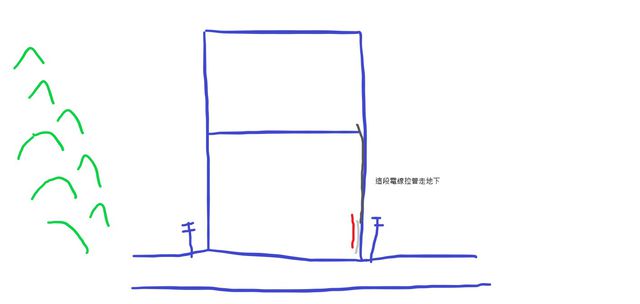

但我可以同意你的電桿裝在我的土地靠馬路角落, 然後你拉地底的私設線路沿地界進去
請問這樣可行嗎?
申請農電的私人電桿立在隔壁地上(我同意)如下圖

發表於 2023-6-16 13:49:36 | 顯示全部樓層
如果圖1是沿著地界上空拉過去,這樣也不行嗎?
應該也沒有侵佔的問題耶…
發表於 2023-6-16 13:53:31 | 顯示全部樓層
只能要求走地下化,否則就不同意
其實自己也遇過相同問題,而自己又沒有申請電力,就拒絕了...
後來他們還是有辦法從另一處拉線到田裡去的...

 樓主| 發表於 2023-6-16 14:12:45 | 顯示全部樓層
yeh6712 發表於 2023-6-16 13:49
應該也沒有侵佔的問題耶…
不行
要地主同意
因為地界兩邊的地都不是他的

 樓主| 發表於 2023-6-16 14:14:35 | 顯示全部樓層
我比較好奇的是到底私人電桿(裝電表電箱)可否在鄰地地主同意下裝在鄰地

發表於 2023-6-19 16:52:01 | 顯示全部樓層
tsaomy 發表於 2023-6-16 14:14
可以,只不過要用錢處理,電桿裝在鄰地要有同意書

 樓主| 發表於 2023-6-28 10:55:09 | 顯示全部樓層
水蛙 發表於 2023-6-19 16:52
天啊
就算我同意電桿插我地上
台電說不行耶...  說只能插自己地
請問各位有解嗎   真的不行??
