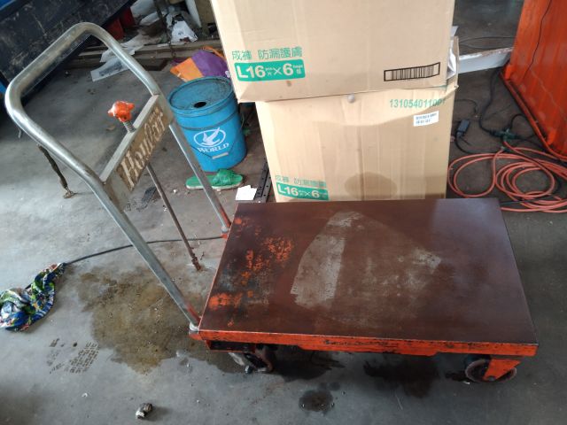

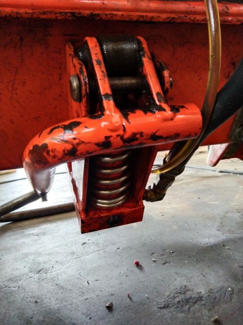

最近為了讓自己省點力,把這台放很久的手推車拿出來整理
打算再作棧板,把肥料堆高到貨車斗平,用拉的
不懂的地方還望各位前輩,多多指導
二十幾年前買的
密封件全部爛掉了,無法升降
這個玩一下,那個玩一下!

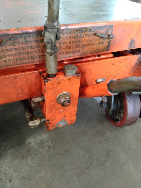

 樓主| 發表於 2023-6-25 19:08:46 | 顯示全部樓層
本帖最後由 同學 於 2023-6-25 19:10 編輯
腳踏泵浦
外觀
下方照片

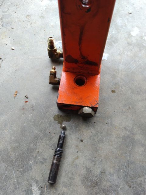

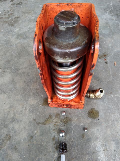

 樓主| 發表於 2023-6-25 19:26:04 | 顯示全部樓層
拆完後整理時,發現多了一顆鋼珠~~~~
找了好久,發現是這裡的(拆掉時沒發現鋼珠,沒注意時掉出來了)

 樓主| 發表於 2023-6-25 19:32:26 | 顯示全部樓層
至此應該沒問題了
與油壓缸部分,分兩成次更換
將泵浦舊油封跟缸體清乾淨
先去找油封跟O型環,希望不是特規品~~~~
這個玩一下,那個玩一下!
發表於 2023-6-25 19:45:24 | 顯示全部樓層
同學 發表於 2023-6-25 19:26
拆完後整理時,發現多了一顆鋼珠~~~~
圖一的邦浦活塞(外圍有大彈簧的)抽出來,裡頭應該有"油封"(不是裝在活塞上,就是裝在外筒內
如果是久未用,油壓部份的油環(O-ring),油封(U-rung),防塵封(Scraper)...等都變質脆化需更換了!
液壓油同時也要換新,及清洗油筒...或許交由專門業者維修較洽當...

發表於 2023-6-25 19:50:46 | 顯示全部樓層
同學 發表於 2023-6-25 19:32
至此應該沒問題了
與油壓缸部分,分兩成次更換
將泵浦舊油封跟缸體清乾淨
油封跟O型環尺寸量一下? 這型式市面上應該還有很多人在用
拿拆下的到附近賣油封的店找找看,如果沒有再跟我說...

 樓主| 發表於 2023-6-26 20:43:14 | 顯示全部樓層
eastern 發表於 2023-6-25 19:45
如果是久未用 ...
裡面除了O型環還完整,其他都碎了~
磨了一片鋸片,刮乾淨後,用去漬油洗過吹乾
手邊沒油壓油,就暫時用中油R68替代
這個玩一下,那個玩一下!

 樓主| 發表於 2023-6-26 20:52:43 | 顯示全部樓層
eastern 發表於 2023-6-25 19:50
拿拆下的到附近賣油封的店找找看,如果沒有再 ...
我直接把整組泵浦帶去"空油壓行"
老闆直接找,內徑18的油封及防塵跟O型環,比完順便幫我裝,一下就好了真專業
老闆說,上次有人拿過一組"特規",他沒零件,還好我的不是~~哈哈
零件順利找到了~謝謝eastern大
油壓缸有空再拆了~~
moonlake + 20 太棒了!
smhu + 20 對的人事物可以省掉非常多的麻煩
這個玩一下,那個玩一下!

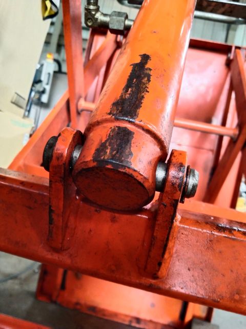

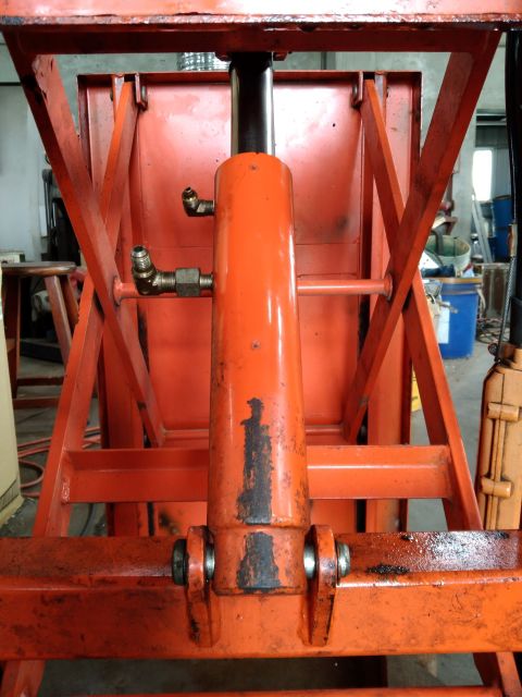

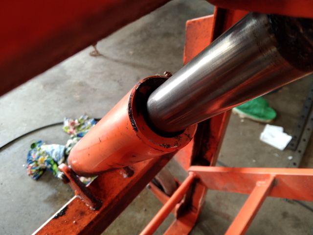

 樓主| 發表於 2023-8-12 20:11:58 | 顯示全部樓層
換拆油壓缸了
上面沒蓋子可拆
下面也沒有
