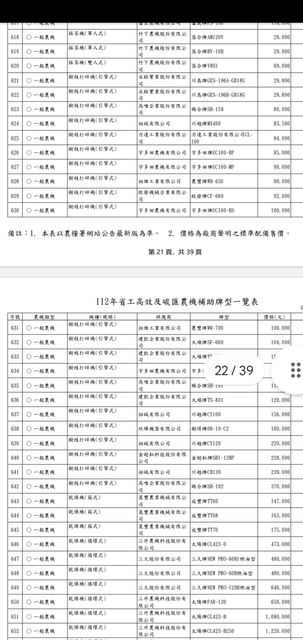

發表於 2023-7-6 00:27:46 來自手機 | 顯示全部樓層
本帖最後由 快樂農夫 於 2023-7-6 00:30 編輯
今年的農機補助,樹枝打碎機有補助的廠牌如照片,給你做參考。補助金額好像是表中價格1/3我本身都沒有用過,也很想買一台。
https://www.afa.gov.tw/cht/index.php?code=list&ids=3503
