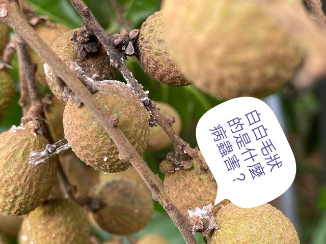

如圖片,龍眼的果實有白白毛狀物,會傳染會擴大,最後還會伴有黑色霉狀物。
補充報告:7月7日噴葵無露加上誘殺螞蟻之後,已經看到改善效果。
請問這是什麼病蟲害?
什麼情況下容易發生?
目前已發生情形下如何進行防治?
敬請知道的大大不吝指導,感恩!

發表於 2023-7-6 10:04:21 | 顯示全部樓層
介殼蟲
現在結果期建議是用撲滅松..比較安全
也可防治膠蟲

發表於 2023-7-6 10:12:18 | 顯示全部樓層
什麼情況下容易發生?
沒在噴農藥就容易發生...
地上太乾 螞蟻一多也容易發生...

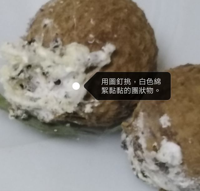

 樓主| 發表於 2023-7-7 00:25:15 來自手機 | 顯示全部樓層
本帖最後由 快樂農夫 於 2023-7-7 01:16 編輯
Zefram 發表於 2023-7-6 10:04
介殼蟲
現在結果期建議是用撲滅松..比較安全
有點困惑,我查了一下介蟲的圖片似乎與我龍眼樹的白色害蟲不一樣。
我用針去挑龍眼果實的白白害蟲,有像棉花絮黏黏糊糊的白團。
也許是絲粉介殼蟲但我只看到一團白絮找不到蟲體,有點奇怪。

發表於 2023-7-7 08:07:16 | 顯示全部樓層
這種原生的植物,一般是控制病蟲害的數量,而不是跟它拼個你死我活的。
像底下這樣子...如果要噴藥的話,那麼可能藥錢比收成後拿去換回來的錢還要多...
使用松字輩(有機磷)向空中噴灑,霧滴、回風對噴灑的人怎麼處理?
用高壓水柱洗欉是一個選項,只是通常要形成向上的高壓水柱,進水管徑需1-1/4以上。將表面的蟲清洗掉也就可以啦...
通常這情況好發於遮蔭、通風不良處,雨水太少或是降雨沒有淋洗到的部位。

發表於 2023-7-7 11:19:11 | 顯示全部樓層
本帖最後由 Zefram 於 2023-7-7 11:42 編輯
快樂農夫 發表於 2023-7-7 00:25
我用針去挑龍眼果實的白白害蟲,有 ...
你不用刻意去查 他到底叫啥介殼蟲.... 粉介殼蟲 或 絲粉介殼蟲都不是重點
反正他就是介殼蟲  好吃的龍眼才會長介殼蟲
路邊龍眼很多 難吃的就長一堆 不甜 水味 蟲不吃 鳥也不吃
種果樹會長蟲 噴藥就是日常
至於蟲體不用找 你把白色的地方挑起來 用手指搓一搓
就會有桃紅色的血出來了 還黏黏的
這種蟲我也有
絲粉介殼蟲
在左下那隻 擺爛後就會變成右上角那樣一堆
微距
怎麼解決? 藥是一定要噴的...不噴地上螞蟻又幫你抬上來
事後就拿動力噴霧機去近距離洗  (也是不太夠力 洗車機會比較好用 但葉子會破)
你變黑的地方已經變煤煙病的 基本上 可以洗掉8成
比較黏的 一樣就卡在那邊 洗不起來
晚點應該可以 拍影片傳上來 洗車機清除的過程
這是手指檸檬 反正也就一星期前出現的介殼蟲...最近水果都在採收 一個月沒噴藥了
所以這手指檸檬 就被鑽了漏洞 長介殼蟲了

 樓主| 發表於 2023-7-7 13:01:52 來自手機 | 顯示全部樓層
Zefram 發表於 2023-7-7 11:19
反正他就是介殼蟲  好吃的 ...
感恩詳細解說指導。
聽說葵無露可以對付介殼蟲,
我今天下午用葵無露好好噴看看。

發表於 2023-7-7 13:59:13 | 顯示全部樓層
快樂農夫 發表於 2023-7-7 13:01
感恩詳細解說指導。
聽說葵無露可以對付介殼蟲,
我今天下午用葵無露好好噴看看。
夏天是沒在用油類的 容易日燒...
油變成鏡子 葉子燙傷的意思
今天35度...千萬別噴葵無露

 樓主| 發表於 2023-7-7 21:59:55 來自手機 | 顯示全部樓層
Zefram 發表於 2023-7-7 13:59
夏天是沒在用油類的 容易日燒...
油變成鏡子 葉子燙傷的意思
哈哈哈,看到您的建議時,我已經噴完葵無露了。不過好佳在,我是下午快五點才開始噴的,外面溫度稍微降了。
過幾天就知曉噴葵無露效果了,再上來報告。
我去全聯買[得意的一天葵花油]以及南僑水晶液體肥皂。9比1加水少量,果汁機強力攪拌後,稀釋200倍,用動力噴霧機強力噴洗。
