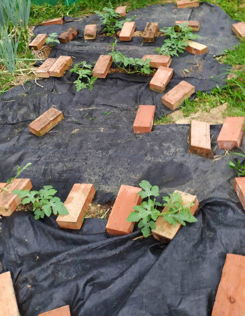

4/29小小苗定植(子葉張開後,長出1-2片本葉),把自動灌溉水線佈好,種上西瓜苗蓋上黑布防雜草。春播寧願四五月定植,西瓜結果時怕雨水,不要太早種遇到梅雨季,會無法授粉或容易爛果.

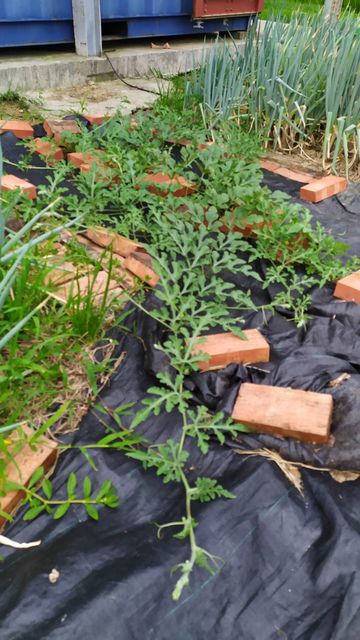

7/8 整區都爬滿西瓜藤,花好像開得差不多了
發現更多的瓜被叮,上次漏了許多小瓜沒看到,也是跟Zefram大講的一樣,怕浪費肥料所以全剪掉丟在遠遠的地方.
上次用乾草保護的四顆小瓜沒被叮,安全長成中瓜(直徑12CM左右),還算有效。
平常割掉的雜草除了拿來當覆蓋物和堆肥用途之外,沒想到還有保護瓜的用途。
這次仔細地翻找瓜瓜的蹤跡,有瓜就蓋草。花好像開得差不多了,再不認真點會吃不到瓜。

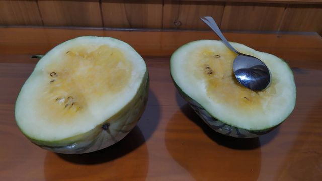

7/8整個晚上忐忑不安。
7/9
一早衝去田裡,把被叮丟掉的中瓜撿回來剖開看看,丟掉前切開看看是不是跟電視講的一樣? 印象以前看日本電視節目《自給自足一人農業》,渡邊先生種的小圓紅西瓜未成熟的果肉是全白的不能吃
沒想到小玉西瓜完全不一樣,它有黃色的果肉,有甜水分也很多,只是皮很厚、子很密,稍微比熟瓜不甜一點點,但生津解渴很可以吃!

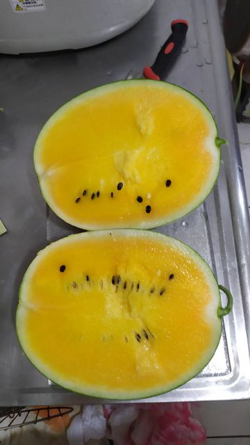

7/9 既然中顆的西瓜都能吃了,籃球大27天熟度的大瓜更沒問題了,採下來秤重4.7kg:
7/12 剖開美照:
皮薄多汁真棒!

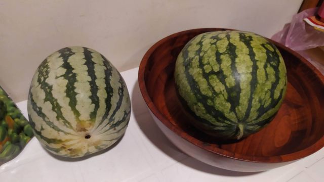

7/22 期待著兩周前的7顆中瓜,這次能長成大瓜的豐收。沒想到看到的是NG的狀態,定時澆水器的電池沒電,翠綠的瓜葉都乾枯了,滿園枯葉不忍拍照。
中瓜只大了一點點,瓜葉雖然乾枯了還好瓜是好的,還是採下帶回家。
這次的教訓是以後每年梅雨季後夏天前絕對要換新定時器電池。

這些中瓜大概是21天左右的成熟度,也是汁多味美能吃的:
