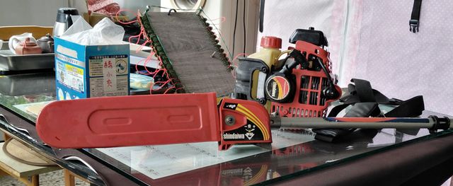

發表於 2023-7-27 11:49:20 來自手機 | 顯示全部樓層
本帖最後由 快樂農夫 於 2023-7-27 11:59 編輯
長臂鏈鋸我有買,不錯用。但不要以為它能站著鋸很高的樹枝。你會被樹幹打到。
我買的是Shindawa,二行程汽油引擎。可拆成兩截。
總長約250公分,假設你與樹幹成30度角度,sin30度x250=125公分,加上你自己的部份身高120公分,所以只能安全的鋸250公分高以下的樹枝。除非站在樓梯上去增高。
我覺得它最大的好處是在某些場合比短鏈鋸安全。但不是說它都比短鏈鋸安全。短鏈鋸使用上較方便,有時候是比長臂安全。

發表於 2023-7-27 12:57:50 | 顯示全部樓層
快樂農夫 發表於 2023-7-27 11:49
我買的是Shindawa,二行程汽 ...
一般我都是先看哪邊比較接近地面 站在他的相反方向就好
粗幹快斷時 讓他自身重量 去做慢速傾倒 而不是給他一次斷
一直都這樣鋸非常安全
