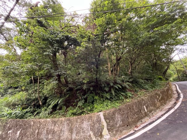

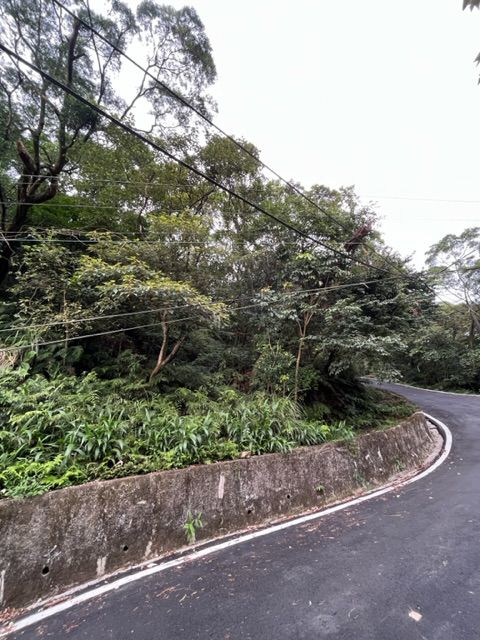

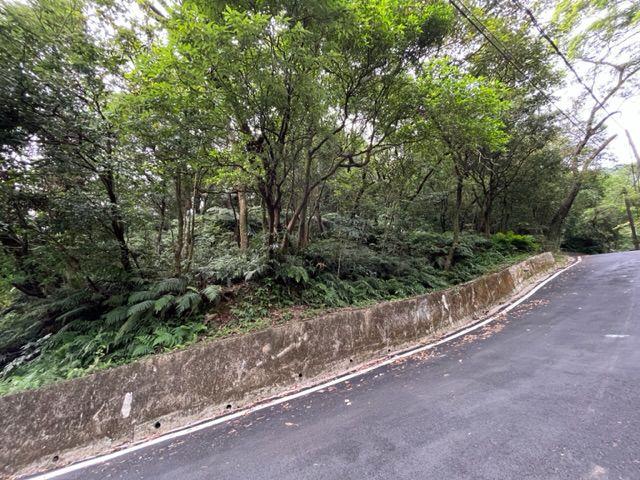

請教一下各位前輩,我之前有看到一塊法拍地有1552平方公尺(大約460坪)、有臨路、但屬於「林業用地」。
我買地的主要動機是可以當假日農夫、可以有第二個休閒地方(要能住),我想請益的問題是
1、林業用地可以種菜嗎?
2、有朋友說可以用露營區來申請設施,不用申請變更為農業用地
3、如果要合法整地成一階一階的要找誰申請、代辦
4、整地大約花費多少?
5、有沒有一條龍式從素地到設施完全的服務?
