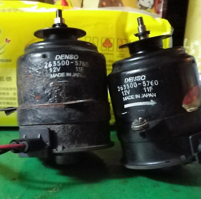

今天去做汽車保養,散熱風扇一個似乎接觸不良或壞掉,維修師傅建議二個散熱風扇一起換。因為至少一個是好的,於是我把換下來的風扇與馬達帶回來,想玩看看,也許可以改裝成補蚊風扇或...?
不過我將馬達接上DC12V汽車電池時,奇怪怎麼不動?
請問知道的大大,馬達不動作是否必須焊接一個啟動電容?什麼規格?接線又是怎樣?
換下來的馬達規格是DENSO 263500-5760

永磁式馬達應該不必啟動電容,或許是碳刷已磨損了?

謝謝東大的回應,我重新接線測試一下,其中一顆正常作動,另外一顆沒有反應(電刷大概磨損了)。
所以確實如東大所說不用啟動電容,謝謝你。
