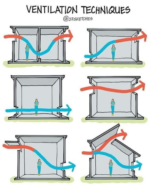

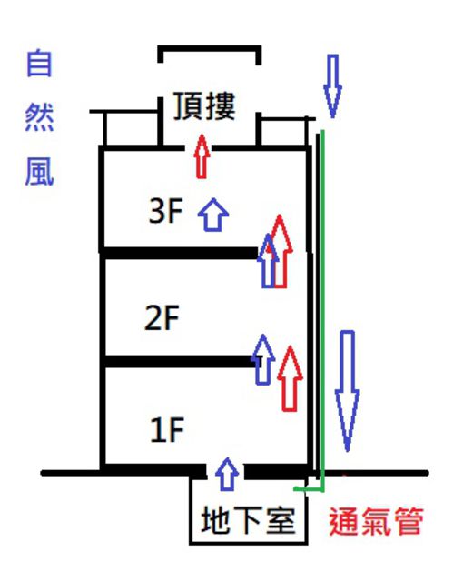

發表於 2023-8-15 16:42:08 | 顯示全部樓層
自然風

發表於 2023-8-17 14:30:48 | 顯示全部樓層
m_qqd 發表於 2023-8-15 16:42
自然風
這招在我家沒用....
夏天的 10:00 ~ 17:00 時段來比較的話, 除了三樓. ( 整個鐵皮加蓋, 夏天真的變成烤箱 ).
二樓的室內溫度, 就已經比室外低. ( 因為直射的陽光, 幾乎 95% 都被三樓擋住了 ).
註 : 太陽角度方向, 隔鄰的二樓, 剛好擋住二樓向陽面的 80 ~ 90  %, 上方則是由自家的鐵皮加蓋所擋的.
一樓室內的溫度, 則比室外低 " 相當多 ". ( 陽光能夠照射到的, 只有下午三點之後, 一樓後方不到 5 % 的區域而已, 頂多照射不到一小時, 因為後面是陡峭的山 ---> 以整個一樓的牆壁面積而言 ).
