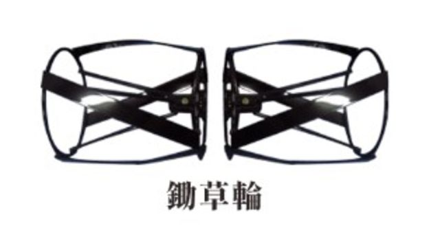

最近想購買日農的650N另外加購 (鋤草輪)
想請教有使用過的前輩們 這台中耕機使用上的心得
還有鋤草輪的鋤草效益大嗎?
鋤草的過程中容不容易卡草?或是草鋤的不是很理想呢?

我的中耕機的鋤草輪很好用,大部份情形下不會纏草,但它的長相不同於你PO的。
我都是先用割草機割草,然後把割下來的草移走後才出動中耕機鋤草翻淺耕,把草與土打鬆,再用豬八戒爪將雜草耙走,然後中耕機換刀改用墾土刀較有效率的翻耕土壤(但墾土刀容易纏草,必須先用鋤草輪刀)。

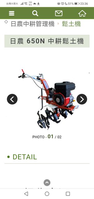

真的!這台不是好像有點危險 是真的危險
因為我有看到這篇文章 剛好就是日農650n.....
http://www.2home.com.tw/bbs/foru ... &extra=page%3D1

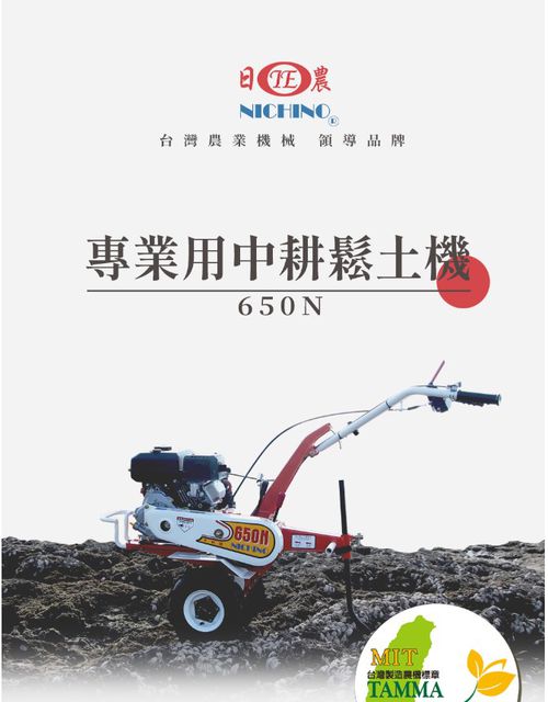

發表於 2023-8-23 07:57:18 | 顯示全部樓層
650N是無輪式中耕機
土太硬要人拉著不然會一直往前衝
土太鬆要人推不然不會前進
雙輪中耕機好處是會自己均速前進
但是土太硬耕太深或耕到樹根會往人方向暴衝
怕被幹走就買可折疊的日農308F
休旅車就能載了
