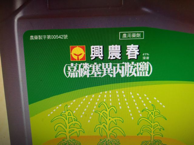

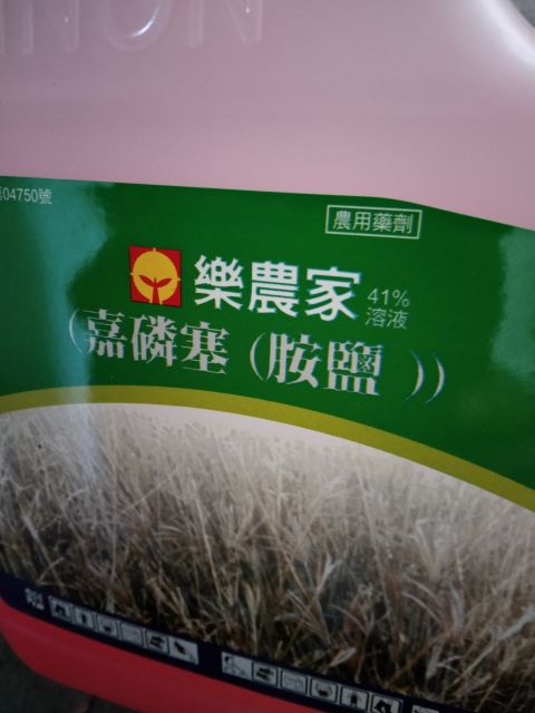

之前看到農藥在特價,去了之後老闆推銷這罐(非特價品),說這罐比較好,對土香(香付子)有效
回來後比對了一下,嘉磷塞異丙胺鹽與嘉磷塞(胺鹽)是不一樣的
雖然都統稱年年春(非他們公司的名稱),但是不一樣名稱的
問他們,只會說你要噴什(FB上更不回),不會跟客戶解釋
不知有人有更深入的了解嗎?謝謝

發表於 2023-8-21 20:36:12 | 顯示全部樓層
異丙胺鹽 吸收效果會比較好
胺鹽會比較差 所以胺鹽 是推銷品...
