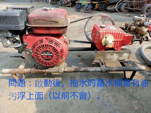

大家好:
噴霧機最近出現的問題如下,
農用高壓噴霧機啟動後機器噴水沒問題,但感覺壓力較小,且用來抽水的蓄水桶會浮油污,倒掉後重新裝水也是會再出現。
我的問題是「三角皮破損或是老化,無法讓上面那三顆旋轉用的潤滑黃牛有效跟水隔離嗎?」
或是其它的問題呢?
沒維修過。(自己的經驗是好幾年前有拆裝自己整修過,但那時候整機完好沒問題。)
煩請有經驗的朋友分享一下維修經驗。
感恩。
附圖,網路抓取參考用。

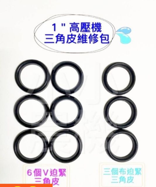

應該是要換這個
我小台噴霧機 壓力不夠都是這個破掉
moonlake + 20 感恩呀!

 樓主| 發表於 2023-8-25 16:21:01 | 顯示全部樓層
Zefram 發表於 2023-8-25 16:17
應該是要換這個
我小台噴霧機 壓力不夠都是這個破掉
感恩Zefram兄的不吝指點!

發表於 2023-8-26 14:08:39 | 顯示全部樓層
這種東西確實是黃油杯這邊才有油,軸心沒損傷的話,換這個是有用的
黃油杯這側有漏水嗎?
沒力的話,如Zefram大說的這個,橡膠老化, 或彈簧疲勞,導致水回流,都會使壓力減低
moonlake + 20 感恩啊!

 樓主| 發表於 2023-8-26 17:34:55 | 顯示全部樓層
同學 發表於 2023-8-26 14:08
黃油杯這側有漏水嗎?
回覆同學:
沒漏水!
感謝分享資訊!

 樓主| 發表於 2023-8-26 19:23:29 | 顯示全部樓層
黃油杯這側有漏水嗎?
你好,請教一下:
如果那三根鋼軸的油封有破損或是老化,
機器會出現什麼症狀?
謝謝指教!

發表於 2023-8-26 20:03:49 | 顯示全部樓層
本帖最後由 同學 於 2023-8-26 20:05 編輯
moonlake 發表於 2023-8-26 19:23
你好,請教一下:
如果那三根鋼軸的油封有破損或是老化,
機器會出現什麼症狀?
油封就是把黃油封在固定空間,潤滑孔跟軸
鋼軸伸出去時,把黃油刮乾淨,不讓鋼軸帶出去
沒刮乾淨油就會沾到水,隨水流出
漏水嚴重的話,壓力也會有損失
我猜油封破損還沒很嚴重,水還沒往黃油端漏
但是也該換了
moonlake + 20 感恩啊!

 樓主| 發表於 2023-8-27 20:47:17 | 顯示全部樓層
本帖最後由 moonlake 於 2023-9-1 17:40 編輯
整理一下:
(一)Zefram兄:
壓力不夠都是這個破掉 ===>止水閥門。
(二)同學兄:
(1)沒力的話,如Zefram大說的這個,橡膠老化,或彈簧疲勞,導致水回流,都會使壓力減低。
(2)三根鋼軸的油封有破損或是老化,機器會出現什麼症狀?
油封就是把黃油封在固定空間,潤滑孔跟鋼軸,鋼軸伸出去時,把黃油刮乾淨,不讓鋼軸帶出去,
沒刮乾淨油就會沾到水,隨水流出,漏水嚴重的話,壓力也會有損失。
