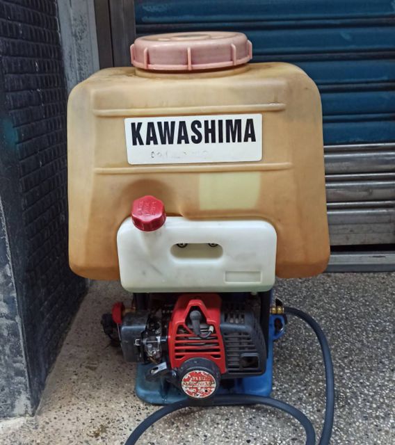

 樓主| 發表於 2023-9-26 06:54:14 | 顯示全部樓層
hb7745 發表於 2023-9-25 22:35
油箱比化油器高,也可以用自吸式化油器。
某些噴霧機,油箱就比化油器高。
有實物~太感謝了
hb7745大,這台你的嗎?
能幫我看一下,化油器的回油管怎麼接嗎?謝謝
這個玩一下,那個玩一下!
102
724
724
發表於 2023-9-26 08:05:12 來自手機 | 顯示全部樓層
本帖最後由 hb7745 於 2023-9-26 08:12 編輯
同學 發表於 2023-9-26 06:54
有實物~太感謝了
hb7745大,這台你的嗎?
就只是把兩條油管延長。
上油箱改裝一下就可以了。
上油箱出口封閉或加裝洩油開關。
油箱上部開孔裝設兩孔管塞。
改成薄膜式化油器有那些優點呢?
746
32551
 樓主| 發表於 2023-9-26 08:16:05 | 顯示全部樓層
hb7745 發表於 2023-9-26 08:05
就只是把兩條油管延長。
上油箱改裝一下就可以了。
了解
只是好奇,一般自吸式回油管通下油箱,油會流掉,剩空氣
上油箱,回油往上至油箱那段積油,不知道是否會影響薄膜作動,還是另有機構~~~哈哈
