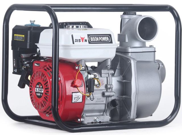

 樓主| 發表於 2023-9-23 15:06:53 | 顯示全部樓層
小弟打算裝這個可以嗎,主要沒電要吃汽油,變成每次水塔滿了要自己拆掉馬達...

發表於 2023-9-23 15:17:23 | 顯示全部樓層
Snecma 發表於 2023-9-23 15:06
用這個很累哦 每次都要倒水進水汞
大約一小時左右就沒油了
人還要在旁邊顧
