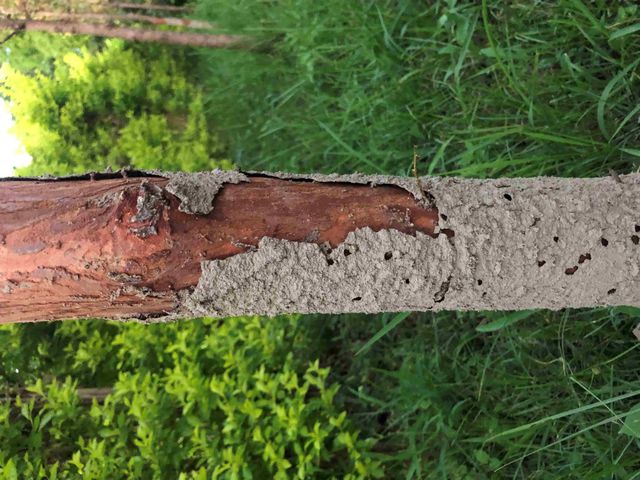

水杉樹幹被類似泥土包覆,從根部向上延伸,輕輕敲打即碎落,樹皮似乎少了一層,請問這是甚麼病蟲害?

發表於 2023-9-30 06:20:13 | 顯示全部樓層
白蟻

發表於 2023-9-30 09:10:14 | 顯示全部樓層
用水沖就可以解決
基本上
白蟻只吃乾料
沒什麼大礙

發表於 2023-9-30 09:58:09 | 顯示全部樓層
在台灣 白蟻有分吃乾木的跟吃濕木的
最好找找 樹幹有沒有蛀孔 如果有就要噴藥

 樓主| 發表於 2023-9-30 11:25:28 | 顯示全部樓層
感謝各位前輩的說明,鬆一口氣。活了幾十年,只見過白蟻飛舞,沒見過白蟻生態,長知識啦!
順便問個問題:我在小網室內搭個小架子種長豆,木頭立柱也出現過這個現象,但是網室內不曾見過有翅膀的白蟻,將這層刮掉之後也沒有再出現。這是怎麼回事呢?

族群大或小而已  小的話很快就滅掉

發表於 2023-9-30 11:40:03 | 顯示全部樓層
本帖最後由 Zefram 於 2023-9-30 11:42 編輯
同學 發表於 2023-9-30 11:33
請問白蟻用甚麼藥?
我的絲瓜每年都會被襲,都挑結果時,忽然就整棵枯委,想用藥又怕殘留
你確定那是白蟻嗎?
白蟻用藥是環境用藥 噴下去作物是沒辦法吃的哦(登革熱也是用這個藥去噴)
倍數很高 記得好像50倍
要用3m的防毒面罩 人才不會暈... 歐堡的效果只有50%
上次蛀在落羽松裡面 奮鬥了快一年才完全除掉 (過一兩個月就出現)

發表於 2023-9-30 13:27:02 | 顯示全部樓層
Zefram 發表於 2023-9-30 11:40
你確定那是白蟻嗎?
頭拔起來還有幾隻在上面
打聽過,藥品好像有管制
而且很毒,所以才麻煩

發表於 2023-9-30 13:47:16 | 顯示全部樓層
同學 發表於 2023-9-30 13:27
頭拔起來還有幾隻在上面
打聽過,藥品好像有管制
應該是沒有管制..因為我能買到阿...
該藥是10% 賽滅寧...除蟲菊 超市成份也是這種
如果不想用藥 就買個瓦斯噴槍(燒豬毛) 3" OR 5"的接瓦斯桶 燒一燒就完事了
用藥是想保留植物 才會用藥
