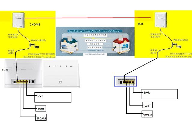

把家裏和田裡的監視器網路連在一起,使用一台4G分享器,188吃不飽,
田裡的APcbridge高度6米,家裡的APcbridge高度11米,這樣也能輕鬆連上,
先在Google Map上畫上直線測量距離,因為兩邊互看不到,
所以方位就是轉向地圖上看得到的房屋點,然後再用測速,調整方位,
速度高的就是對準了,
想不到分享器放在田裡網速可以達到6-10M,放在家裡只有1至2M,除了省錢,速度也提高了,
這是意外的收穫,台灣之星除了便宜,什麼都沒有加減用,

但是否要加裝避雷針才安全

旁邊都是高壓鐵塔,已經有避雷針,我覺得不需要.
其實這組我在北部6樓高已用了10年,移到中部田裡測試用,因為中間有兩棟3樓檔住,不確定能用,
所以先測試能用.再買一組裝在北部.

請問是使用那一個機型的4G分享器,那麼給力

能不能分享一下 若我從無到有 要買哪些加絲 ? 感謝 喔

1.華為  B315S-607 4G SIM卡Wifi分享器
2.ARGtek wifi高功率5GHz 1.5W無線長距離橋接器/路由器/IP分享器CPE2618an/CPE2826an
3.4GSIM 卡,台星4G ,現有149 吃不保方案,給農場監控用
4.TPLINK C310,C520W IPCAM
