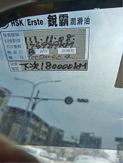

家裡一台老爺車還能動
修車師傅加的機油現在注意到是這種
目前發現有機油液面降低
想說買一樣的來補注
但是這牌子沒聽過賣場也沒看到
請問有達人知悉嗎?能指點去哪買?
還有如果買他排來混用可以嗎?

市面上機油百百種品種,加上型號與用途,確定難以選擇!
但只要針對汽車引擎用機油的番號,做一致性的使用應該就沒問題了!
例如:SAE編號 5W-30,您就選購同級的添加就沒問題了!(因為SAE是美國工程協會制定的全球標準)
"銳霸"?沒有搜尋到...莫非是小廠或併裝油品;一般可購中油相同型號添加,較不會出狀況...
除非您的座車較特殊!...

沒差啦,不要是假油就好。
去中油直營店或大潤發買一罐同規格的加下去,不會怎樣的!
就算不同規格也不會差到哪兒去,不要汽油車柴油車搞不清楚就好!
我車子常常換品牌、也換規格,也沒出問題啊!
漏油不可能漏乾淨,所以多少一定會混到!
更何況是老爺車,比現在電腦車的適應力更強...

我覺得可能是道達爾TOTAL 5W40,老車的話可能是用TOTAL QUARTZ 9000 ENERGY 5W40。

油品很好賺, 所以很多是買整桶回來分裝改名, 其實真正能煉油的就那幾家
只要自己不搞怪, 甚麼牌子能買一定知道.

看了一下, 您上次保養 111.11.08
換的機油是 Tot 5W40 4瓶  (要看 備註)
可能是 道達爾TOTAL 5W40
如同 t8785013 大說的
都一年了, 機油液面降低, 就直接全換掉吧
