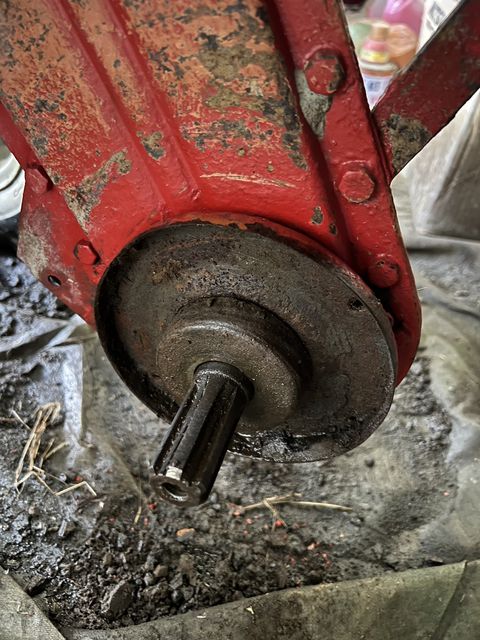

請問各位文豐中耕機前刀塔油封怎麼拆
是要硬敲下來,還是有工具可以拆
我敲了1個下午,還是不會動
請各位大大能指點小弟
謝謝

有縫隙 就一字起子插進去 從上下左右 都往外頂看看囉

請將最後一圖的範圍清洗乾淨些,或許就可以找到拆開油封的方式了.
軸心外面的鐵殼應該是保護與防止雜物進入軸內,所以這外殼鐵蓋應該還是可拆的.

保護殼有兩個孔,用迫猴伸進去逼出來...
用暴力也不是就沒有辦法,只是施力比較不平衡而已...

我猜應該是用圓盤螺牙鎖住的
轉外圓盤的兩個缺口,類似單車踏板軸承鎖定方式
沒特工可以用敲轉方式敲下來

這個鐵蓋是消耗品..拆開很容易就壞了..農機行有修理包
記得裡面是用黃油潤滑..不至於漏油吧???

因為齒輪油都在裡面漏光
裡面的油封,可能破掉
所以要把蓋子拆開來修理

那裡面只有黃油沒有齒輪油...
