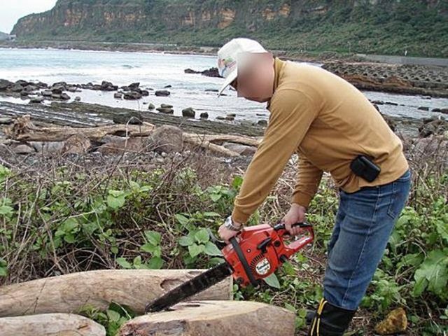

要鋸大樹枝 ,用鏈鋸,但無木工平台,現地也無東西好固定木頭,大家有何方便妙招可固定鋸木?感謝提供意見
iki + 15
發表於 2023-12-13 21:58:52 | 顯示全部樓層
大石頭,磚塊,或其他已切斷木頭垂直擺放;再沒有只好用自己的腳壓住啦!...

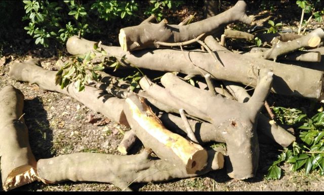

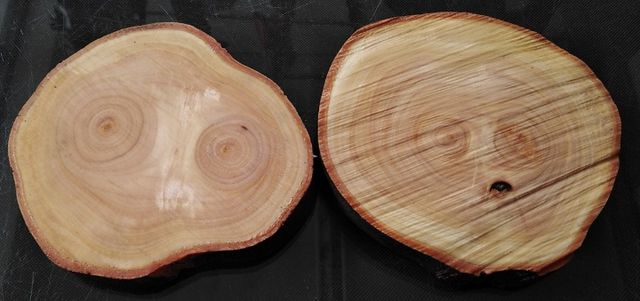

發表於 2023-12-14 09:22:45 來自手機 | 顯示全部樓層
我這堆陰香樹幹也很頭痛!
木紋蠻漂亮的,送走雖然很可惜但至少解決問題,燒掉得草木灰怕被罰款。
想做些工藝卻沒有適當工具,勉強用鏈鋸鋸幾片茶杯墊,鋸的寬窄不一,.....。

發表於 2023-12-14 10:17:32 | 顯示全部樓層
快樂農夫 發表於 2023-12-14 09:22
我這堆陰香樹幹也很頭痛!
想做些 ...
為何有雙漩渦呢?
枝幹會有香味嗎?
皮有香味嗎?
木質部有香味嗎?
我的樹幹都丟田裡的田畦
兩年就分解掉
還可以養土長雞母蟲

發表於 2023-12-14 10:38:46 | 顯示全部樓層
用木塊 (鋸成三角型更好), 卡住樹幹兩邊即可
腳踩也可, 但這是沒辦法的最下策

發表於 2023-12-14 12:10:55 來自手機 | 顯示全部樓層
pluck77 發表於 2023-12-14 10:17
為何有雙漩渦呢?
枝幹會有香味嗎?
我也不知道雙旋渦是怎樣形成的?
木材和皮層都有香味但不濃。
樹根非常香,中耕機打傷樹根時可以遠遠聞到令人愉悅的奇香。

發表於 2023-12-14 12:30:03 | 顯示全部樓層
用鏈鋸 只需要隨便一根樹幹 墊在要被鋸的樹幹下面
然後鏈鋸機身緊貼著樹幹就可以開鋸了...並不太需要特別固定
只能說 鋸的越多 膽子就大了
我都是直接站著 就直接鋸地下的樹幹了...
