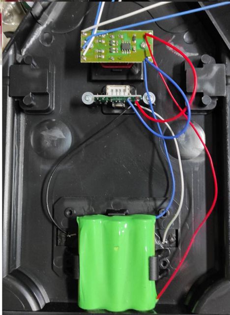

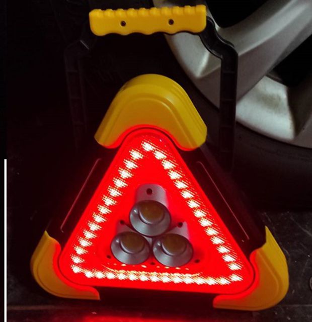

常常買一些東西,不實用,如果大家分享出來,就可以避免花冤枉錢,買些不實用的產品
規格標示18650鋰电6400mAH
拆開實際3號鎳氫電池600mah
用5vUSB充電, 有小電太陽能板,但設計在背面充不到电,裝飾用
買來使用發現,用最弱的紅燈閃爍只有30分鐘.吃電流0.15A
中閃紅燈吃 0.25A
紅燈不閃吃0.45A
照明燈 吃1.8A
照明燈弱吃0.6A

我也有買一個一樣的,放在太陽下充電,充了2~3個星期,它的紅燈都不會熄掉,也不知道充飽了沒,還沒放長時間使用過,改天試看看.

我也有類似的燈具,原來附的電池18650都是有問題的,後來重新買了較大的電池換掉就可以
我會把電池拆掉放旁邊,有需要時再裝上去
