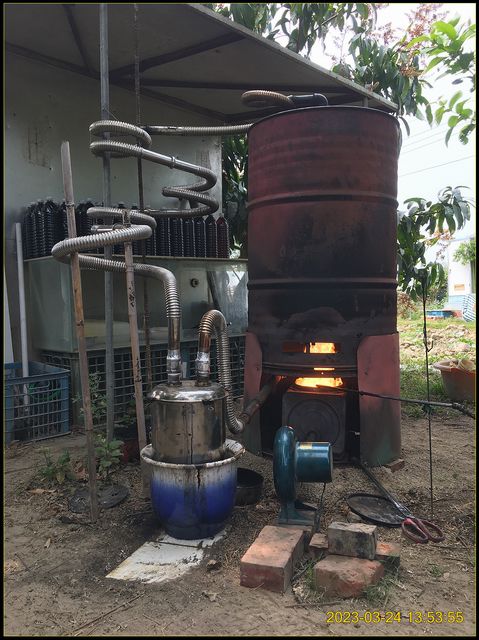

看以往前輩收集木酢液都是明火燃燒,(單一)
或是收集生物炭也是明火燃燒再澆水淋洗草木灰,(單一)
小的就把這兩項方式綜合起來,搞個沒有草木灰能完全炭化加收集木酢液的爐子。
因個人自製無法像有錢人花個幾十萬或上百萬來搞個設備,
只能東湊西湊DIY拼裝起來,結果能用就行,哈~

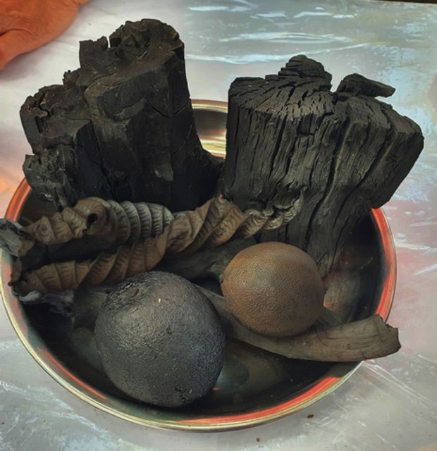

只要是能燒的植物都可以炭化,而且不會有草木灰出現,
龍眼木炭、柳丁木炭、檸檬木炭以及構樹的葉子,
連一片薄薄的葉子都能百分百炭化,這是明火燃燒達不到的。
這就是炭化爐,為了排煙的問題搞了好久,因為我田旁邊就是高速公路,
簡單說就是收集冷凝水(木酢液)後,多餘的煙導入爐頭再次燃燒(二次燃燒),還有乾餾時的木煤氣。

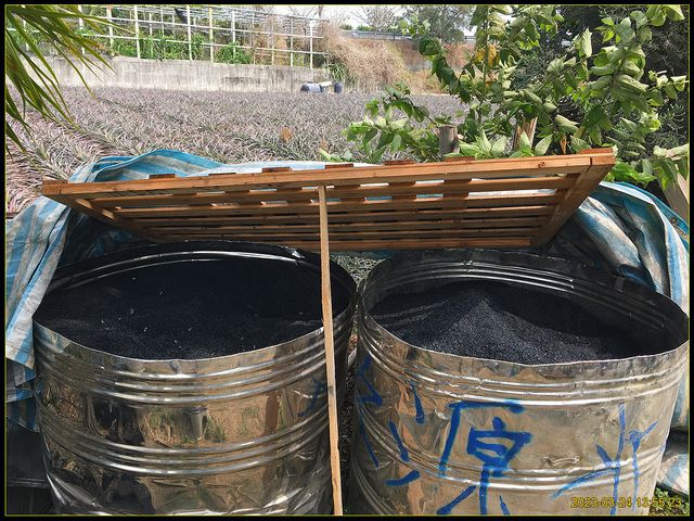

因為木炭埋入土裡還是木炭,比較大顆,
所以我主要是炭化稻殼(粗糠),再混入田土種植作物。
