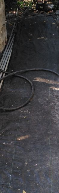

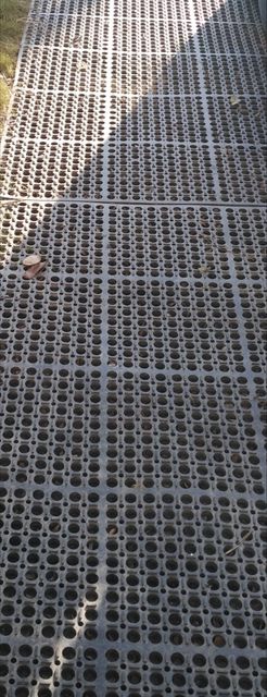

發表於 2024-1-9 16:01:25 來自手機 | 顯示全部樓層
我這邊的作法:
A.地整平後鋪上制草蓆,不要有空隙或破洞,可以撐超過5年,還很好。
B.如果要更好(日久不會弄破制草蓆),可以再在制草蓆上面鋪上如照片所示的橡膠材質EPDM或NBR的腳踏墊(每張90公分X147公分)。可以撐個15年沒問題,最重要一點:沒有鋪水泥或石子類。
日後平常維護:
A.掃把掃一掃落葉即可。
B.把橡膠踏墊拉開翻面,空氣槍吹一吹或動力噴霧機水柱沖洗後再擺回制草蓆之上。

 樓主| 發表於 2024-1-10 02:07:21 | 顯示全部樓層
快樂農夫 發表於 2024-1-9 16:01
我這邊的作法:
請問你的抑草蓆是PE材質的嗎?
我上網搜尋類似的EPDM橡膠墊,大約90x200公分,價格三千多,只好放棄
會想用6分碎石是因為還有多餘的沒用完,
但碎石鋪上去好像不好放桌椅
碎石踩久了好像會把抑草蓆弄破
所以還在猶豫中
iki + 20
