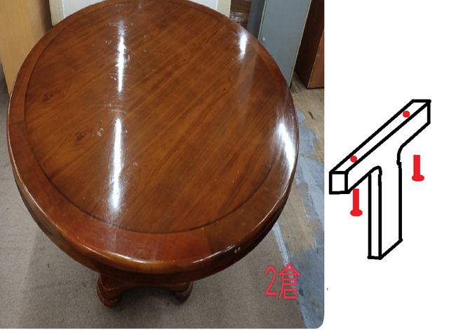

要請教的是
有一種連接家具的螺栓
他有一個部分要先預埋(桌面板底面)
另一部分是要鑽一個長孔讓螺栓穿過去(穿過桌腳架)
轉入那預埋的部分
用套筒板手鎖緊
非常牢固
剛剛有找到這種的網購販售
想請問我當買哪種的?

看你描述應該是這種

有詢問賣家
比較有概念了
就是要測量想接緊的加總厚度部分有A公分
那選的零件長度就需要<A公分
再來是依照需要強度選粗細
這種螺栓安裝工具看他設計的樣子
有用套筒板手的   也有用內六角起子頭的
通常需要鑽2個孔
頭部短的旋入或是搥進
螺栓長部要加長鑽頭鑽長孔
接著穿進去再鎖緊
