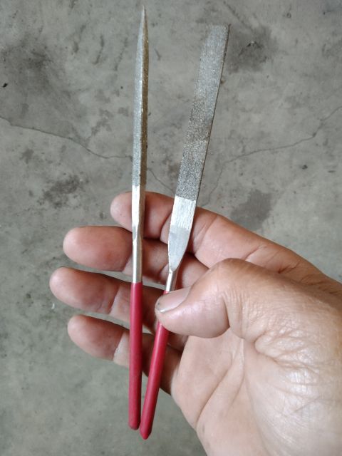

發表於 2024-2-17 23:20:05 來自手機 | 顯示全部樓層
本帖最後由 陳青 於 2024-2-17 23:31 編輯
買八齒或六齒圓盤鋸片
就容易磨了。
鋸齒割鈍了
用鑽石磨刀器
每一齒
刮三~四下就很利了~~
