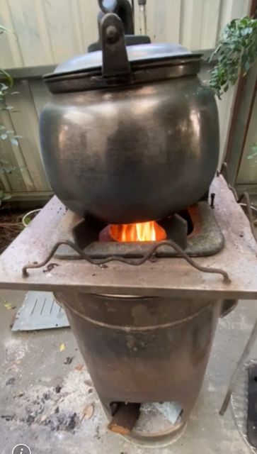

他的銅管繞圈圈可能是類似瓦斯熱水器的加熱方式。但露天燒木材的熱效率很差。如果把銅管結合二次燃燒爐或者架在二次燃燒爐上面是否會較佳?
我用這個DIY二次燃燒爐加熱6L的水至滾約需要15分鐘至20分鐘。用掉大約滿滿一個克寧奶粉罐的木柴。
