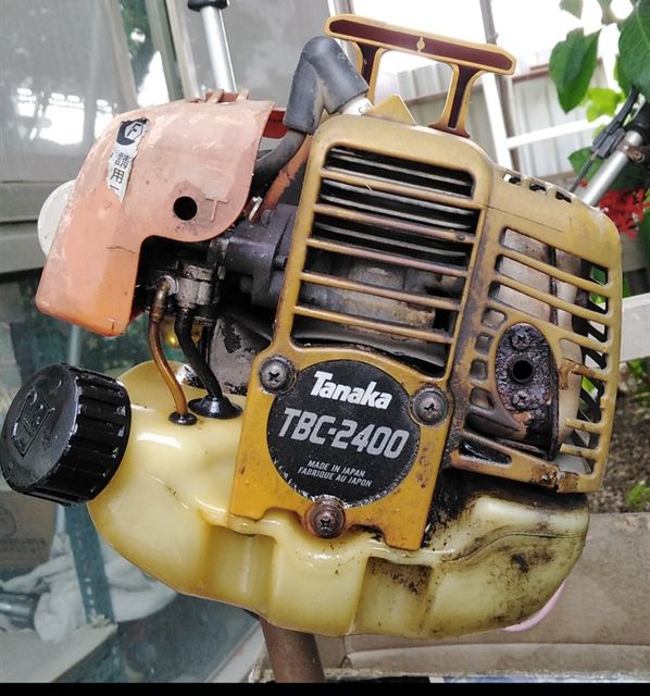

如題,我的割草機以前一桶油用淨也不會熄火,大約持續工作45分鐘。
最近通常在工作20幾分鐘之後就會自動熄火。可是跟它看,油還有啊!
重新加滿油順便休息喝杯茶,重新上路割草機也恢復正常了。可是二十幾分鐘後它會再次熄火!
請教各位達人,可能的原因在哪裡?

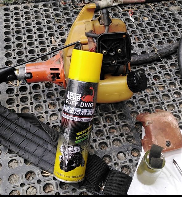

問題解決了!
感恩!
我今天早上將割草機用亂槍打鳥方式清潔整理了一番,然後啟動上路工作,這次不僅一桶滿滿的油完全用罄不熄火!印象中一桶油大約可以割草45分鐘,這次不停歇割了65分鐘!似乎燃油效率提高了不少。
我清理的作業做了以下內容:
1. 油桶蓋子的通氣孔用高壓空氣槍噴一噴。
2. 油桶內的汽油吸管的濾芯用小鋼線配合鑷子拉出來用高壓空氣配合汽油清理乾淨,再放回去。
3. 空氣入口海綿拿下來浸泡汽油後洗淨再放回去。
4. 用高壓空氣對排氣孔逆向亂噴,
5.把整支割草機引擎部附近的灰塵油泥都清洗乾淨。
6.使用化油器清潔劑對著化油器入口噴,然後啟動引擎讓它空轉和快轉,再噴化油器清潔劑熄火,裝回空氣濾綿罩子,重新啟動引擎,讓它空轉幾分鐘,然後背起割草機上路工作了。
萬歲! 問題解決了!
感恩大家的協助,謝謝你們!
