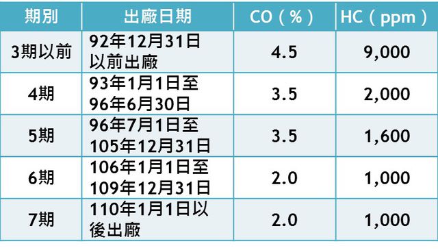

我的老愛將是民國 85年的 ,所以排氣標準是3期以前..
CO 4.5% 以下  HC 9000ppm 以下
檢測標準,大都是在測 CO 一氧化碳的濃度..... 至於4.5% 是什麼單位,我一直搞不清楚...
有些網站說 4.5% 是 4500ppm 的意思...

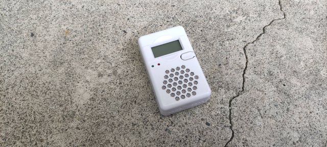

要測CO 一氧化碳的濃度,最便宜的方法,就是買一台 一氧化碳 偵測警報器,最好有數字顯示...
剛好我之前冬天在露營車弄暖爐,怕一氧化碳中毒..特別買了一台一氧化碳 偵測警報器,印像中好像一百多元...
在車上開暖爐,也沒看它響過,也不知有無問題...
不過這台最高數字只能顯示到999ppm ,所以超過4500ppm 也是只會顯示999ppm
不過這樣也就夠了,只是參考,反正把數字壓越低越好....

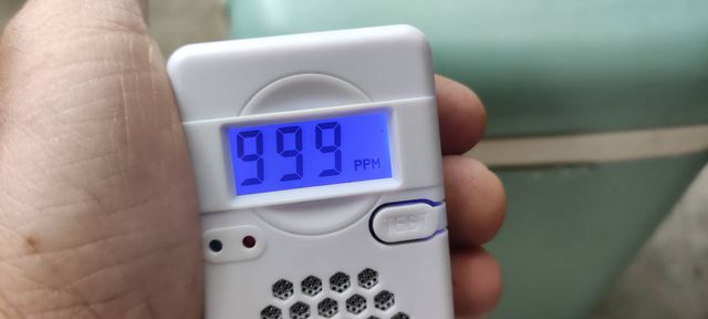

以下實驗測試請注意,不要在密閉場所實驗,否則太專心時間太久,會累積室內一氧化碳的量,可能會導致一氧化碳中毒...
這台一氧化碳偵測警報器,到底能不能用來測排氣管的一氧化碳濃度.....

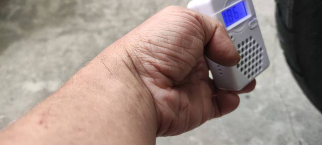

結果是可以的....我測試結果真的有發警報,且有數字, 數字直接飆破 999ppm ,至於高到多少?
因為己破表,自然就看不出來了...
24317

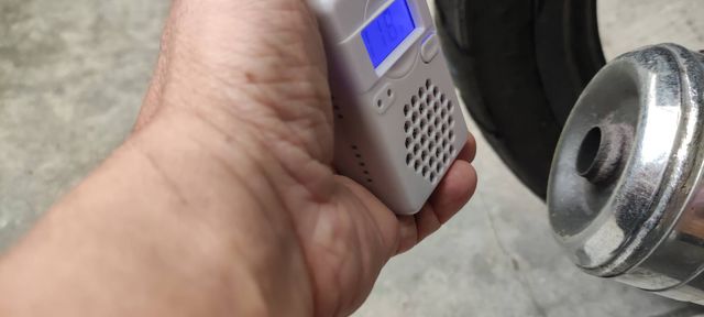

 樓主| 發表於 2024-5-13 17:55:43 | 顯示全部樓層
為了取得參考值....特別找了老婆剛驗過排氣標準的機車來比對....
果然和我想的一樣,一氧化碳偵測會有下降的數字出來, 約200ppm 以下....,且時間越久,數字越低...
所以我只要想辦法把老愛將的排氣從顯示爆表的999ppm 降到200ppm以下...就是安全範圍...

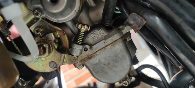

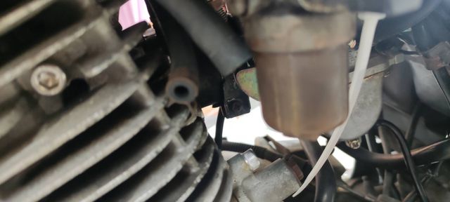

只要想辦法把油氣降低,空氣量調高,且不會熄火,就可以有效的降低一氧化碳的濃度了....

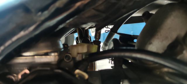

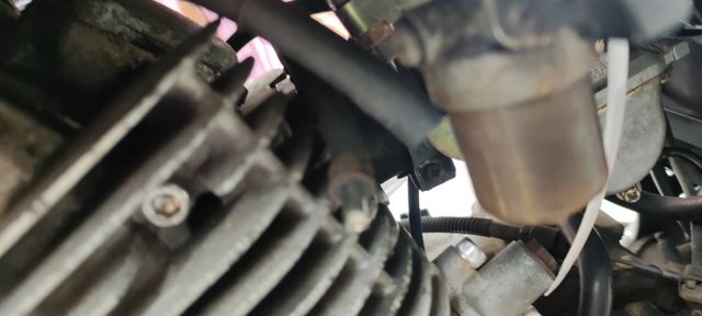

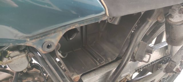

所以用了以下五種方法,
0.換新火星塞或清潔火星塞頭
1. 將空氣濾清器 拆掉不裝或換新的海棉....
2. 調化油器混合比螺絲,逆濃順薄,向右轉到最底
3. 連接引擎和化油器的岐管,中間有條管子,拔掉,讓它通大氣
4. 調怠速很低很慢又不會熄火
eastern + 20 太棒了!還有要騎一騎多熱車一下...再驗

 樓主| 發表於 2024-5-13 17:59:56 | 顯示全部樓層

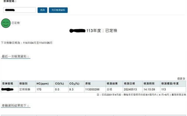

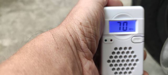

最後測試成果....
一氧化碳數字確實有效的下降了,很漂亮的數字 只有 70ppm ,換算成%,應該只有 0.07%,標準合格是只要低於4.5%,就可以了.
立馬衝到機車排氣定檢所...到底會出現什麼樣的數字,結果連定檢所的人都驚呀!
