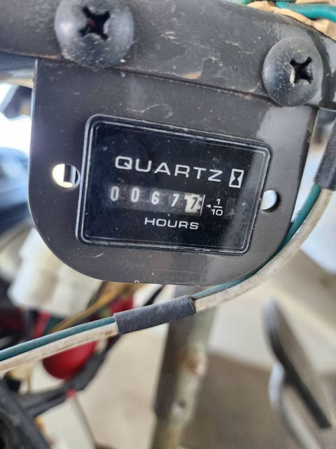

買一台駕駛式的中古割草機
它的使用點數式67
但依所附的保養紀錄(很詳細)應該有300小時
請問他所顯示的     使用點數    意義是???
為何67/300落差這麼大??
謝謝.......

發表於 2024-5-21 11:14:19 | 顯示全部樓層
表頭故障或被調表

發表於 2024-5-21 13:59:29 | 顯示全部樓層
工時表/工時計,是在記錄非正常行走機械之使用時數,便於顯示告知保養之時機.
所以與里程數完全沒有關係! 一般汽機車之里程數是不管你開快或慢速行走都會累積下來!
而工時表只有在啟動機械(例如:引擎...)才有功能.
以300KM除以67Hr=4.5左右,即代表該割草機每1Hr差不多行駛4.5KM...

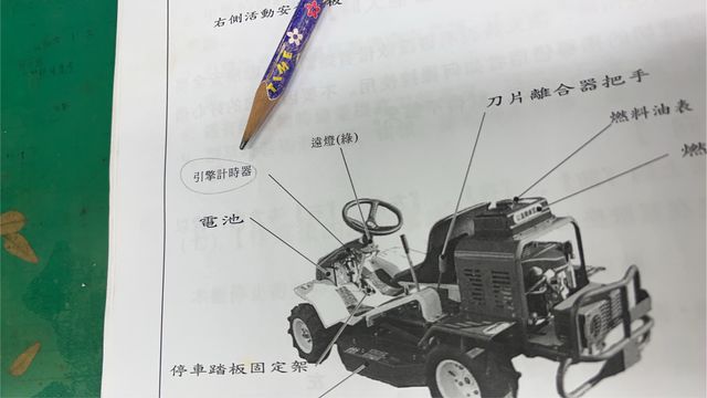

 樓主| 發表於 2024-5-21 14:29:25 | 顯示全部樓層
adax33 發表於 2024-5-21 11:14
表頭故障或被調表
說明書上寫的是...引擎計時器
所以四樓的大哥應該是正解....

發表於 2024-5-21 15:01:04 | 顯示全部樓層
小飛柔工作室 發表於 2024-5-21 14:29
說明書上寫的是...引擎計時器
所以四樓的大哥應該是正解....
不必想那麼多,拆下那個錶就可以發現它有兩個電源輸入端,只要沒有電力供給,它就不會累積運轉時數。
兩種情況一是曾經斷線沒有發現,另一種可能是舊錶壞了,更換一個新的。
