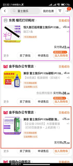

感光鼓大多是被雜物給滾壞,
我的是富士M115B 事務機,brother有同款,原本是淘副廠感光鼓,後來發現連感光「鼓芯」都有賣…
但這台歸零有點麻煩,因为是富士的不是brother的,且是台灣的機型,破解方式和大陸機種不太一樣,有時候按照網站上的方式就是沒辦法歸零,差一點放棄。
快樂農夫 + 20 感恩啊!
