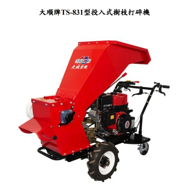

這一台有人用過嗎?
耐不耐操?會不會容易卡、塞之類的?
維修零件好不好取得?(例如刀片、皮帶,好不好購得之類的)
跟力虎牌樹枝粉碎機CL-100 比怎樣?(如果有人買的時候比較過的話)
感恩願意分享的人。

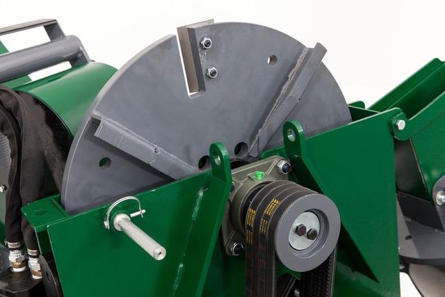

碟式(disc)/ (flywheel)碎木機(例如,川島火龍果碎枝機) vs 鼓式(drum)碎木機(例如,力虎cl-100,台灣大部份的都是這類型。)
這裡上網找到一些資料分享,參考資料來源:威猛公司 (Vermeer Corporation)。如下:
一、盤式(如下圖)削片機優點:
一般緊湊的設計,允許引擎定位在一條線上(窄拖車/履帶式機器)或側面(適合零尾部擺動轉盤),
以獲得寬闊的姿態和穩定性。
盤設計相對簡單、堅固且製造成本低廉,從而降低了購買價格。
圓盤設計將切削和排出結合在一個緊湊的結構中,
可實現良好的切屑拋出,從而降低系統複雜性。
目前最先進的設計圓盤在更換切刀時不需要調整剪切桿,
在大多數物種中,垂直向下切割時的圓盤設計通常可產生非常好的切屑質量,
垂直向下切割設計(後軸承和圓盤外部之間)使進料非常靠近圓盤,
從而顯著降低過大切屑和進給堵塞的發生率。
簡單的刀具外殼設計方便更換刀具,
較小的圓盤設計可以在剪切桿和切刀之間形成緊密的間隙,
以實現有效的葉子切割並減少較大葉子物種的排放堵塞。
二、盤式削片機缺點:
圓盤設計需要相對較大的刀具外殼,
這將佔機器尺寸、重量和成本的很大一部分(可以用於替代設計中的其他系統)
進料能力(高度 x 寬度 - 即可能的最大容納空間尺寸)在垂直向下切割設計中受到圓盤直徑的極大限制。
由於外殼設計和軸承位置,切割器外殼中的開口(進料和切割盤之間)有時會受到限制,
從而導致潛在的堵塞問題。
寬箱設計(水平切割)很容易產生較差的切屑質量,特別是當刀具不再鋒利並加工柳樹等樹種時(榆樹、利蘭柏等)。
寬箱設計(水平切割)將刀盤後軸承放置在進料裝置中,這迫使進料滾輪遠離刀盤,從而更容易產生超大切屑(由於抓取端塊時突然進給激增)和潛在的潛在風險阻塞。
排氣槳的耗能通常低於圓盤,一旦刀具變鈍,圓盤銑刀的切屑品質和產量通常會變差。
刀盤軸承承受很大的軸向負載,這會對可靠性和使用壽命產生非常負面的影響,特別是在未進行正確潤滑的情況下。

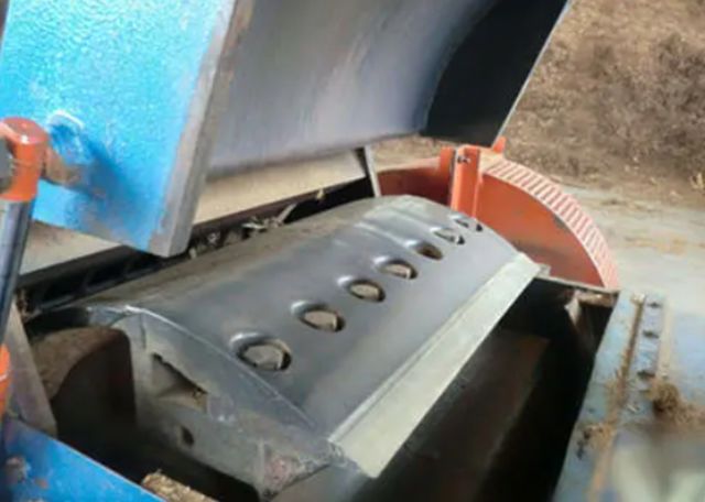

三、鼓式_drum(如下圖)削片機優點:
對於相同的標稱容量,滾筒設計(以及相關的刀具外殼)通常比盤式設計更加緊湊,
從而為其他系統提供更多的空間和重量。
滾筒設計非常適合非常寬的進料能力,使其成為寬邊粗質材料的理想選擇。
與圓盤相比,滾筒通常「需要更高的轉速」(由於直徑較小,因此可實現有效的排出和切削速度),
但這會產生更好的切屑排出、更少的材料重切削和更少的細粉。
鼓式削片機的軸承位於側面,軸承負荷較小,因此整體上具有更高的可靠性和使用壽命。
滾筒設計非常適合將進料刀(可理解為鍘刀原理)定位得非常靠近,
並且在進料和滾筒之間提供非常大的開口 - 這顯著減少了進料堵塞的發生。
滾筒式切割機外殼和進給外殼設計非常緊湊和簡單,因此與圓盤設計相比相對便宜。
當剪切桿靠近滾筒中心線時,滾筒設計可以提供非常好的切屑質量(產生與圓盤基本相同的向下切割運動)
由於滾筒設計堅固耐用,因此滾筒設計非常適合大量大直徑材料,
鼓式削片機仍然能夠使用鈍刀加工合理數量的材料,但切屑品質會受到影響,
並且在「潮濕」的材料中,排放堵塞的發生率會增加。
四、鼓式削片機缺點:
引擎位置需要與刀滾筒旋轉平行,因此一般必須是直列式 – 除緊湊型汽油引擎外,
將引擎放在側面供轉盤使用是不切實際的。
鼓式設計往往更複雜,因此比同等的碟式設計更昂貴,導致機器更昂貴。
較小的滾筒設計需要額外的空氣槳和高轉速才能有效排出材料,
從而與類似容量的圓盤相比,導致噪音和能源消耗更高。
小巧的滾筒設計更容易受到濕葉材料(如 Leyland Cypress 和 London Plane)積聚排放槽造成堵塞的影響。
更換刀具(更換為尺寸較小的鋒利刀具)需要調整剪切桿 - 這對客戶來說可能非常耗時,
並且由於一般的滾筒/進料設計,操作可能會受到限制。
較大的鼓式削片機往往比碟式削片機更重、更長。
應用2:較大規模、中型樹木作業(枯死樹木、補救作業、樹冠提升、樹冠減少、頻繁分段砍伐、電力線/公路/鐵路清理);切屑浪費或大量長距離運輸;大團隊/公司規模/專門的削片團隊
上述優點和缺點也適用於此,但由於工作規模決定了處理量和效率(以及可維護性/可靠性/穩健性)而不是緊湊性和購買成本,因此鼓式削片機的優點和缺點嚴重偏向有利。
