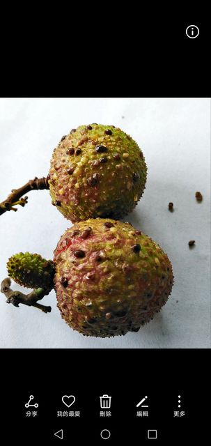

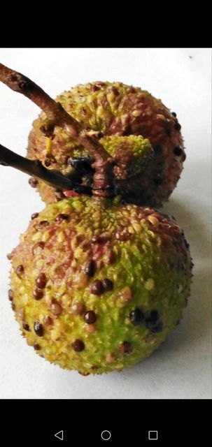

如照片,在蚊帳內剛發現的,我在谷歌搜尋沒找到相關蟲害,
政府官網這文章內也沒有找到。
https://kmweb.moa.gov.tw/redirect_files.php?theme=knowledgebase&id=368306
這是什麼荔枝果的害蟲?
怎樣情形下容易發生?
怎樣對付牠?
謝謝您!感恩!

發表於 2024-6-6 12:33:17 | 顯示全部樓層
會是因為蓋紗網太陰暗潮濕,而吸引過來的另類蟲子嗎?
有點像是我堆廚餘桶時,衍生在蓋子周圍的小果蠅蟲卵...
還是已經成蟲?

 樓主| 發表於 2024-6-6 13:05:45 來自手機 | 顯示全部樓層
本帖最後由 快樂農夫 於 2024-6-6 13:06 編輯
eastern 發表於 2024-6-6 12:33
有點像是我堆廚餘桶時,衍生在蓋子周圍的小果蠅蟲卵. ...
是成蟲,長相有點類似小瓢蟲但不是瓢蟲。這害蟲吸附在果皮上近乎不會移動。
應該不是果蠅的蟲卵(坦白說,我老眼昏花又近視深深,我沒看過果蠅蟲卵。)

發表於 2024-6-6 14:22:56 | 顯示全部樓層
快樂農夫 發表於 2024-6-6 13:05
應該不是果蠅的蟲卵(坦白 ...
用肥皂水或醋液稀釋噴看看...

發表於 2024-6-6 14:52:04 來自手機 | 顯示全部樓層
本帖最後由 Lara 於 2024-6-6 16:35 編輯
盾介殼蟲 或 硬介殼蟲
防治方式如一般介殼蟲,化學防治的藥劑以系統性與接觸性兩者雙管齊下,效果較佳,同時也要控制果樹週邊的螞蟻,避免螞蟻將介殼蟲又搬來樹上。有機防治則是以油劑、農皂為主。

 樓主| 發表於 2024-6-6 22:44:53 來自手機 | 顯示全部樓層
Lara 發表於 2024-6-6 14:52
盾介殼蟲 或 硬介殼蟲
防治方式如一般介殼蟲,化學防治的藥劑以系統性與接觸性兩者雙管齊下,效果較佳 ...
感恩!
介殼蟲和螞蟻共生,
玉荷包果實的部份近期內就會採摘完畢,就先不噴藥。樹幹樹葉
我用葵無露來對付看看。
地面雜草及時用鐮刀除草乾淨。
至於螞蟻我用1:3:6的硼砂:糖:水,誘殺看看。
謝謝您!

 樓主| 發表於 2024-6-8 08:56:40 來自手機 | 顯示全部樓層
eastern 發表於 2024-6-8 07:50
果實已經長大了!應該不必蓋蚊帳了吧!...
蚊帳繼續掛著似乎較佳,因為旁邊沒有掛蚊帳的那棵[櫻花口味的玉荷包]葉子很多捲捲的,裡面有蟲作怪,受害明顯。隔壁這棵住蚊帳套房的葉子目前沒有蟲害。
我昨天在蚊帳內仔細巡視了一番,硬介殼蟲的蟲害應該是很輕微,因為枝條或葉子或果實仔細找並沒有找到幾隻,可能牠們先攻擊好吃多汁的果粒但也因此被我摘走了。
目前看來,蚊帳是有影響光合作用,採光較差果粒較小,成熟也較慢。但除了發現少許硬介殼蟲外,沒有荔枝椿象進駐也沒有其它明顯病蟲害,基於這些情形,我覺得掛蚊帳是值得的。
我現在在思考如果整年都掛蚊帳(颱風來臨前暫時拆下,開花期間也許短期開門迎接蜜蜂),這樣的栽培方式也許可行?
eastern + 20 太棒了!網室概念

發表於 2024-6-8 09:07:31 | 顯示全部樓層
快樂農夫 發表於 2024-6-8 08:56
蚊帳繼續掛著似乎較佳,因為旁邊沒有掛蚊帳的那棵[櫻花口味的玉荷包]葉子很多捲捲的,裡面有蟲作怪,受害 ...
你那邊都出現銹鏋了
繼續套網 只會更嚴重

 樓主| 發表於 2024-6-8 12:00:50 來自手機 | 顯示全部樓層
本帖最後由 快樂農夫 於 2024-6-8 12:07 編輯
Zefram 發表於 2024-6-8 09:07
你那邊都出現銹了
繼續套網 只會更嚴重
銹?
我近視深深加上老眼昏花,我沒有注意到呢!謝謝您的提醒。
可是我谷歌了一下[銹],找到的幾篇好像都是危害柑橘,沒有找到荔枝受害的圖文。它的危害好像會造成銹斑和黑褐色,我蚊帳內的玉荷包似乎沒這種感覺,我仔細看看。謝謝您的提醒,但你是從照片那個地方看出來?會不會是照片太暗誤以為是銹斑?
