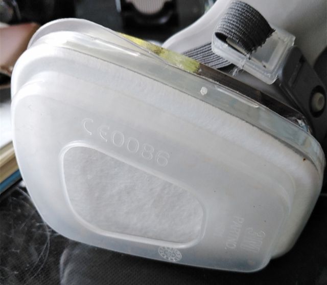

噴農藥時使用的防護口罩,3M 6200 防護口罩如照片。請教各位幾個問題:
1. 使用後口罩內會有呼吸的汗水,收納之前應該怎樣正確處理?我目前的作法是用酒精棉擦拭乾淨後陰乾。但是我的3M耳塞子浸泡酒精擰乾陰乾後塑膠卻變質壞掉了!我耽心口罩用酒精擦拭也會變質了?
2.防護口罩兩側的過濾棉怎樣清潔?何種情況時就要更換?

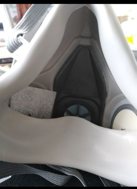

3. 口罩內部兩側各有一片薄薄的橡皮膜,它的功用與作用原理是什麼?如果不小心掉了其中一個時,能否自行找塑膠軟片代替?
感恩!

  • 不是用酒精,而是用稀釋漂白水擦拭,10分鐘後再過清水將殘餘的氯擦掉。
  • 聞得到外面的氣味,就表示過濾失效,該換新的了。
  • 那個是進氣單向閥,吸氣時開,呼氣時關,鼻子正下前方那個則是排氣閥。膜片消失就沒有控制氣流方向(過濾)的功能了,建議重購

  • 胡老師謝謝您
    漂白水用市售商品稀釋20倍去擦拭,10分鐘後再用冷開水擦拭後,陰乾後收納。
    過濾棉聞到味道時,換掉。
    遺失的那橡膠薄膜是進氣閥門,是單向閥,吸氣時打開,呼氣時關閉,呼氣從口罩鼻子下方的單向閥吹出去。
    所以我目前左側進氣膜片遺失情形下,暫時剪一個塑膠薄膜代用可能是還好?因為進氣時還是經過過濾棉的保護,呼氣時廢氣有一部份從鼻下排氣單向閥排出但因為左側進氣閥也許關閉不了,所以有一部份的氣流進入左側過濾棉匣cartridge內側內。在此情況下,可能並未喪失保護功能,所以暫且代用一下可能還好。
    胡老師,謝謝您!

    1 使用濕紙巾即可 矽膠材質不要用溶劑 腐蝕類(漂白水)來擦拭
    2 過濾棉建議是40小時或30天就更換 一般會覺得呼吸困難時就代表濾棉髒了
       如果聞到農藥味道 表示濾罐要換掉了
    3 無論如何 這都是算壞掉了 請直接換一個面罩
    面罩建議是買7500系列

    呼吸困難表示濾綿髒了,要換濾綿。有農藥味表示濾罐要換了。受教了,感恩!

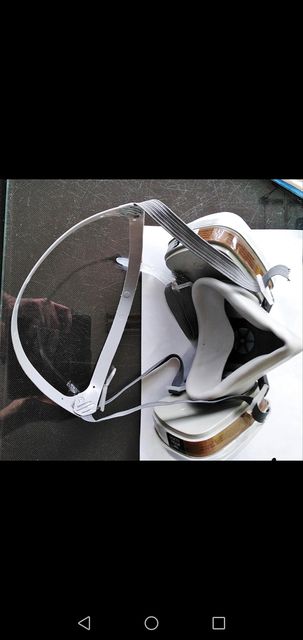

    看了一下第三張圖,判斷應該屬3M6092X系列產品,個人認為如果是在噴農藥時使用,並沒有需要用到這系列,或許600X就很好用啦...
    比較6092X跟600X主要的差異在多了那層過濾棉,但那一層是應用在有粉塵作業的場所,理論上噴農藥時應該是沒有那麼多的粉塵才是(當然如果是在打掃或是使用吹葉機時要戴呼吸防護具的話,那就用吧)
    快樂農夫 + 20 蝦皮賣場買的,兩個價格一樣。

    我在蝦皮買的當時,印象中兩者價格是一樣的。我就買編號最多的。
