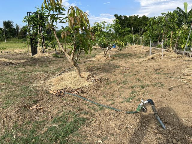

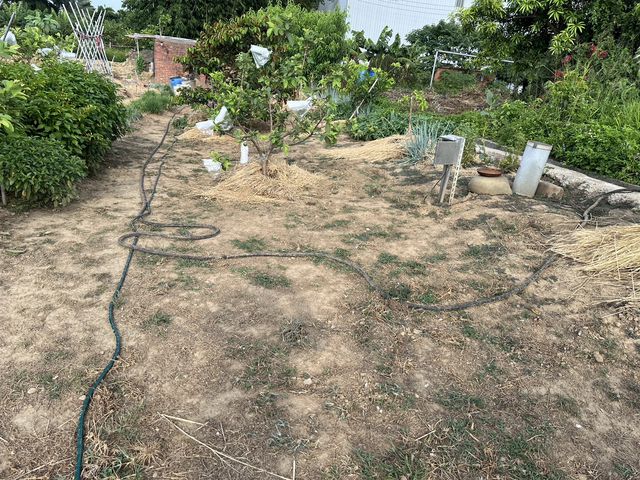

請問一下一 個幼稚的問題
可以把抽水馬達的水管跟自來水的水管結合嗎?
園裡有兩條水管,一條是在園裡的中間抽水馬達的黑水管加黃水管延長、一條是在園裡的前面自來水管的綠水管,
每次都拉來拉去會打結,是否可以把兩條水管合併成,一條水管,有問過其他人,他們說出水處不同,所以沒辦法,不知各位是否有甚麼好辦法?
習慣先用馬達抽溝渠的灌溉用水,再用自來水噴霧,因為抽水馬達的水量覺得很小,自來水的水量比較大,所以用自來水加強一下。
附上照片,請過目,謝謝大家了!

發表於 2024-7-16 15:27:13 | 顯示全部樓層
二種水源是分別在不同的用途上,因此設計而架構管路.
基本是不可違背上述用途原則.
二者水源儲水塔的高度?進水方式分別是?
如果要合併,先確認上述原則,再來建立條件.
自來水混合進灌溉水尾端而不會回流至自來水,一般是用逆止閥來達成.
有點不懂你的二水源是共用一顆抽水馬達?而沒有分開的蓄水塔?
申請自來水的用途是以彌補灌溉水的不足?

發表於 2024-7-16 17:14:13 | 顯示全部樓層
1.用自來水澆花,本太粗了...
2.溝渠水一般是使用擋水、截流進自己的地,不用時需打開,不然會被罵死。使用抽水機抽水,是應急時的做法。
3.依相片,粗估溝渠底部好像有機會比您的地還要高,如果是的話,使用連通管法方式引水,在您的土地低處挖一個坑,埋入一個儲水桶。等蓄積足夠量的水後,再使用抽水機揚水澆灌。
4.滴灌管是一個挺不浪費水的方式,但是它至少要有0.25Kg/cm2的水壓(意思是要有一個底部離地2.5米高的儲水裝置。
5.兩種水源如果都只是應用於澆水,則可以利用三通及球閥控制由那一方入水,或是使用三通球閥來控制進水方向,澆水的部份只需要一條水管。
iki + 20

 樓主| 發表於 2024-7-16 19:14:44 來自手機 | 顯示全部樓層
本帖最後由 iki 於 2024-7-16 21:10 編輯
copy 發表於 2024-7-16 15:27
基本是不可違背上述用途原則.
二者水源儲水塔的高度? ...
謝謝您的回覆!
1.沒有用水塔。
2.申請自來水是想彌補灌溉用水,休耕時的缺水問題。

 樓主| 發表於 2024-7-16 19:18:05 來自手機 | 顯示全部樓層
本帖最後由 iki 於 2024-7-16 21:12 編輯
eastern 發表於 2024-7-16 15:17
應該可以合併,反正又不會同時使用,就是同時使用也沒關係,只是水壓大些而已吧!
對耶!可以同時使用,我是怕沒控制好水量,澆到空地。
剛想一下,水管一條,換來換去就好,可是,又覺得麻煩,難道沒有一個可以連結的東西轉換嗎?
好想在園裡用一條水管,不要換來換去,覺得很多水管,割草都不方便。

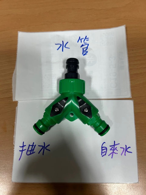

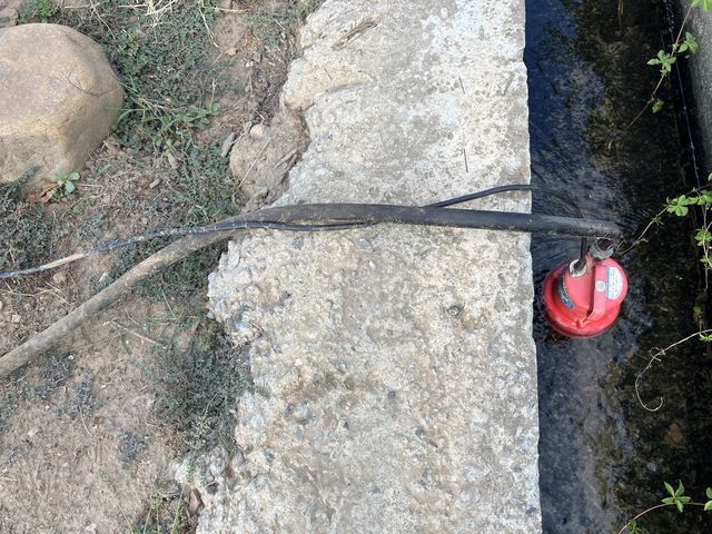

 樓主| 發表於 2024-7-16 19:26:40 來自手機 | 顯示全部樓層
本帖最後由 iki 於 2024-7-16 20:55 編輯
smhu 發表於 2024-7-16 17:14
1.用自來水澆花,本太粗了...
2.溝渠水一般是使用擋水、截流進自己的地,不用時需打開,不然會被罵死。使用 ...
1.我的自來水是臨時用水,比起家用多50%。
2.溝渠水沒有擋水,就把抽水馬達放到溝渠,開電,抽水,可是水量不大,覺得是不是馬達太小的原因。
3.農地小,沒想挖坑,想說有水就澆一澆。
4.沒辦法這樣啦!
這方法真好,請問是不是自來水管線和抽水馬達的管線用三通球閥連結成一個ㄚ字型,就可以變成一條水管是嗎?
自來水的接頭跟抽水馬達的接頭近一點才會比較節省水管的長度,不然ㄚ上面兩條管線太浪費了!
想著想著好開心啊!
謝謝啦!

發表於 2024-7-16 21:07:49 | 顯示全部樓層
使用關鍵字三通球閥去拜孤狗大神,可以找到一堆,蝦皮有對岸做的不鏽鋼三通球閥。
如果不會接硬管,那麼換個關鍵字三通球閥PVC可以找到一些接軟管用的,但我不喜歡,因為那種跟水管三通開關意思差不多,但人家便宜的太多啦...
iki + 20

 樓主| 發表於 2024-7-17 06:57:03 來自手機 | 顯示全部樓層
本帖最後由 iki 於 2024-7-17 06:58 編輯
smhu 發表於 2024-7-16 21:07
如果不會接硬管,那麼換 ...
我想是不是可以拉一段自來水管到抽水馬達這,然後用三通球閥連接,就可以用一條水管了。
想要直接找水電師傅做。用這概念,塑膠改不鏽鋼。

發表於 2024-7-17 08:15:51 | 顯示全部樓層
可以用磚塊固定在抽水馬達的後段,擺成人字形,大概疊三,四塊高度稍微固定塞緊
這樣水位升高後就有充足的水可以讓抽水馬達來抽取
超過水位後,水也會自然溢流,不會影響後段的使用
參考參考
