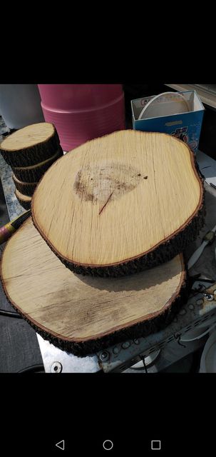

如題,凱米颱風吹倒了大樹,我鋸了幾個大圓盤要做為砧板。如何才能使砧板不龜裂?

外圈箍鐵線

看是什麼樹?
作砧板的樹種質料很重要是決定性因素
強固只是治標短暫一下

相當困難
樹木剛死,內部反應才開始
一般會投入儲木池兩年消除樹液跟應力
但是有時候運氣太好就不會裂
先剝樹皮放陰涼通風處數月
若是沒裂再箍鐵線打磨

儲木池內的水有防腐劑嗎?不然木頭不會腐爛掉嗎?
我們只是好玩,我想這樣來試試:
用中間剖開的化工桶子(這樣外徑較大)將砧板丟入這樣的泡水池,水中加入食品防腐添加劑苯甲酸鈉。等適當歲月再拿出來繼續玩下去。

一般的樹木, 泡水之後反而容易腐爛.
必須要 樹脂豐富 的樹種 --- 肖楠 / 紅檜 / 扁柏 / 松樹.... 樟樹 或許也可以. ( 只是 或許, 本人不確定 ).
引述某網頁的講法 -----
木材存放在水中有幾個好處:首先,木材最害怕的就是在伐倒後,因為逐漸的失去水分,造成木材本身龜裂而變得較為難看,甚至結構脆弱,售價也就跟著降低;
第二,存放在水中的木材,由於與空氣的接觸少,所以能夠防止發霉、蟲蛀等等的狀況,可以有效的保護木頭。
當然,並不是每種木材都適合存放在水中,由於當時的主要的伐木樹種紅檜、扁柏都是樹脂豐富的樹種,這些樹脂可以防止水份進入木材內部造成腐爛,也因此才能存放於水中。
根據羅東附近木材行的老闆說明,紅檜、扁柏在適當的保存環境下,甚至可以存放在水中10-20年都不會損壞,可見木材品質十分的優良。
要當 砧板, 需要 " 非常堅硬 " 的木頭種類, 例如 烏心石. ( 一般民眾應該很少會種植 ).
相思樹, 或許也可. ( 也算是蠻硬的 ).
櫸木, 大概也可以.
基本上, 如果基於 試驗 / 好玩 / 省錢.....玩一玩是沒問題啦.
不然, 直接買 市售 的, 就好了.
我在先前 2018/08 開封了一個 ( 市售的, 木頭砧板 ), 現在 2024/08 ....
整整六年, 依舊 整叢好好. ( 猜想, 使用可以超過十年 --- 人生沒有多少個十年 ).
