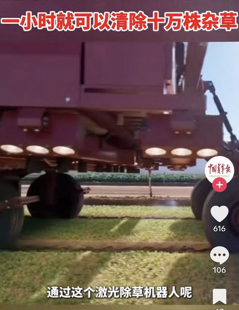

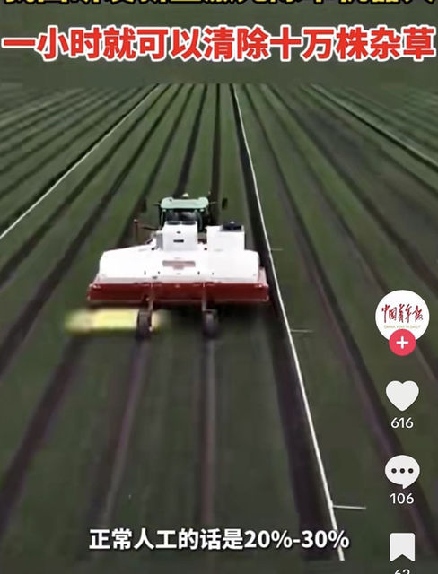

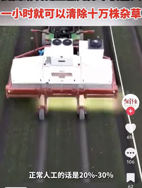

無藥害雷射除草機每小時可除10萬顆雜草

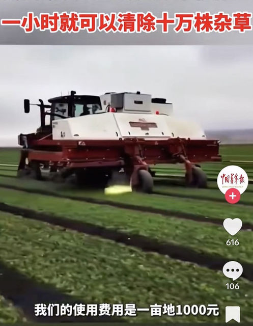

依截圖可以自己換算一下,一畝地使用費是1000RMB,而一畝相當於台制的0.6667分,以今日RMB->NTD是4.52來計算,清一分地的雜草要花6,780元新台幣。種植的是什麼金貴的作物呢?
這種物理除草法跟將它燒死的意思差不多...但還沒萌芽的可能用火烤保固期還要長一些些...

對吼!你仔細算才知道,這除草費用這麼高。
