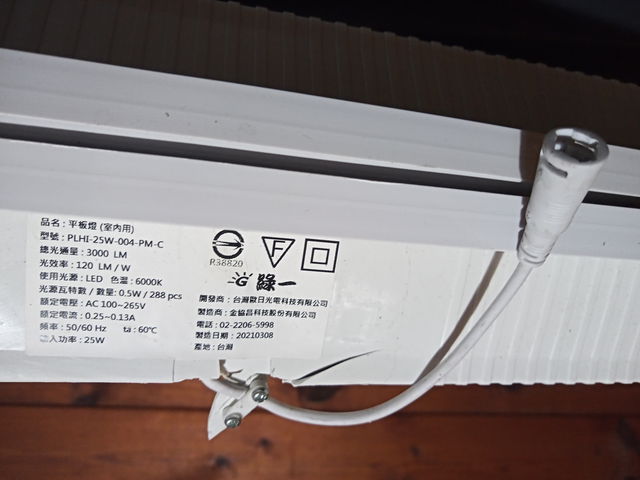

別人給的一個燈。
但是沒有電源線。
看一下奇怪的接口。
要去哪裡找這種電源線。
謝謝各位達人朋友

單孔
裡面的呈+型

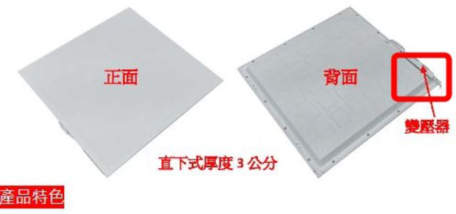

原廠產品的連結
這個我經常裝,應該是少了一個變壓器
momo123456789 + 20 太棒了!

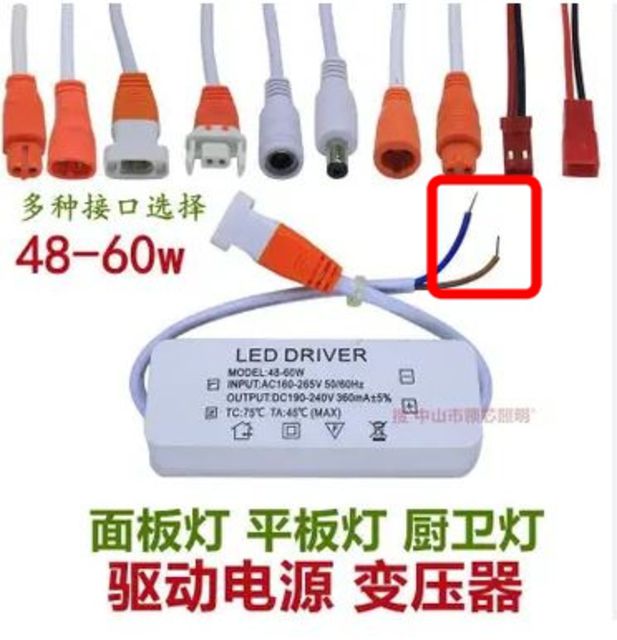

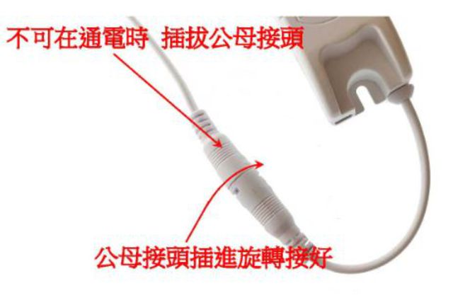

每個廠牌的電源供應器(變壓器)都不太一樣,有的是與燈具分離,
有的是固定在燈具上面,官網上面的圖長這樣(如下),是固定式的
放大後的樣子(也是官網上的圖)
如下圖最後連接方式會變成2條線(交流電的地線及火線),直接接上電源就可以了(如果燈具是在台灣買的話一般家裡的110V或220V都可以用)
