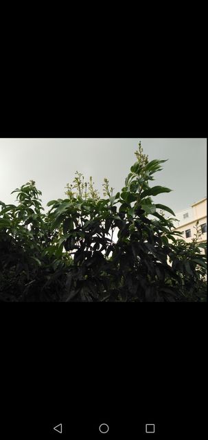

發表於 2024-9-19 13:25:41 來自手機 | 顯示全部樓層 |閱讀模式
很奇怪!
我的玉荷包荔枝怎麼現在(2024-09-10)就開花了?
前陣子常常下雨,最近發現玉荷包荔枝竟然現在就開花了,但花朵似乎都沒有展開就萎凋了。
花芽分化並未完成,似乎沒有開花成功。
想請教有經驗的達人們,對目前情形,我該做些什麼?
感恩!

發表於 2024-9-19 14:52:56 | 顯示全部樓層
本帖最後由 Zefram 於 2024-9-19 14:55 編輯
現在不會開花 目前是在吐葒...是正常現象
焦掉是遇到焚風
快樂農夫 + 20 感恩啊!

 樓主| 發表於 2024-9-19 20:40:23 來自手機 | 顯示全部樓層
Zefram 發表於 2024-9-19 14:52
焦掉是遇到焚風
原來是吐葒,不是開花。
感恩啊!長知識了。
我今天仔細再去看了一下,果真是吐葒不是開花,鬧笑話了,感謝指導!感恩!

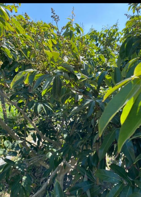

 樓主| 發表於 2025-3-1 13:53:43 來自手機 | 顯示全部樓層
2025-03-01
請問一下玉荷包目前這個應該是開花吧?不是吐葒吧?
LKK46 + 20 太棒了!

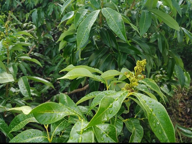

 樓主| 發表於 2025-3-1 14:01:22 來自手機 | 顯示全部樓層
玉荷包的疏花聽說要打掉4/5,有點捨不得,不知道2home達人們有沒有什麼經驗談?
去年我疏花到剩下1/5,是有吃到果實,今年想貪心一點但又怕捨不得果真無捨無得。
我也想在此時就罩蚊帳,想說這樣少了昆蟲授粉就達到自動疏花的效果,不知達人們有沒有類似經驗可以分享? 感恩!

發表於 2025-3-1 14:14:24 | 顯示全部樓層
快樂農夫 發表於 2025-3-1 13:53
2025-03-01
這確實是花穗
花穗中有若有白點就是開花
白點細看是星芒狀的是公花
白點細看中央有一根突起是母花
玉荷包若不疏花可能不易結果
可以用"玉荷包疏花"搜尋了解
你的「玉荷包」荔枝疏花了沒
快樂農夫 + 20 感恩啊!

發表於 2025-3-1 14:41:45 | 顯示全部樓層
本帖最後由 LKK46 於 2025-3-1 14:46 編輯
快樂農夫 發表於 2025-3-1 14:01
去年我疏花到剩下1/5,是 ...
正常疏花剩下花量約如上方影片
罩網不會有疏花效果
其實所結小果8成都在長大過程"自然落果"
減少"自然落果"就能收成較多果
可問專業或爬文看有沒有相關訊息
快樂農夫 + 20 感恩啊!

 樓主| 發表於 2025-3-1 20:55:50 來自手機 | 顯示全部樓層
LKK46 發表於 2025-3-1 14:41
正常疏花剩下花量約如上方影片
罩網不會有疏花效果
感謝LKK大的指導,我也有去看了疏花的視頻,並進行了疏花。謝謝你的指導。謝謝你!

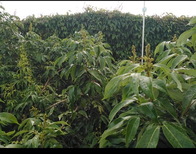

700810
發表於 2025-3-3 08:26:18 | 顯示全部樓層
本帖最後由 Zefram 於 2025-3-3 08:31 編輯
疏花只是其中一個步驟
其實提高授粉率 才是結果滿滿的關鍵之處  例如養蜂
(早大荔)
比玉荷苞早 今年有沒有荔枝蜜 看會不會亂下雨了...早大荔很不幸的就遇到下雨
我這邊的玉荷苞就是很野那種...節間到處開花
快樂農夫 + 20 太棒了!
