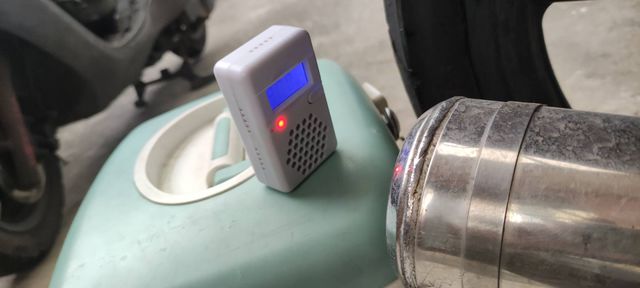

發表於 2024-12-19 19:13:59 | 顯示全部樓層
我是買簡易型的,正常時是沒有畫面,只會亮綠燈,每隔10秒偵測一次,使用3號電池三顆,很省電,上次機車驗不過,我還拿來放在排氣管驗排氣,確定是能驗出一氧化碳... 若一氧化碳不正常會發出很大聲的警報...
網路上有賣一些畫面很華麗的,還內建鋰電池,這些個人覺得不實用...因鋰電池掛了,機器也沒用了..而且華麗的畫面代表也是很耗電..
eastern + 20 非常有創意!
