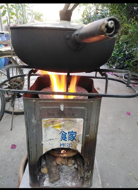

發表於 2025-1-13 13:05:14 | 顯示全部樓層
快樂農夫 發表於 2025-1-13 10:07
只許州官元旦點燈放火,不許百姓平日燒柴煮飯?
想請教一下...
這種方形鐵桶上面放個20公升的鍋子用來煮桂竹筍撐得住嗎?會不會煮一煮軟腳?
以前都是疊紅磚,發現燒一次紅磚就粹掉了...
118
1584
108196
發表於 2025-1-13 14:05:26 來自手機 | 顯示全部樓層
本帖最後由 快樂農夫 於 2025-1-13 14:07 編輯
歡樂小雞 發表於 2025-1-13 13:05
想請教一下...
以前都是疊 ...
我放6公升水壺煮開水,絕對沒有問題。 我想10公升以內應該沒有問題,但若20公升沒試過。
我那個沙拉油桶只是裡面二次爐(火箭爐)的support frame,它並沒有承受火焰的燃燒,它的熱度遠低於二次爐的燃燒室,所以強度也許能承受20公升。
整個架構是:
燃燒室使用馬玉山大燕麥空罐。
新鮮熱空氣的外通道是克寧全脂奶粉2.2kg 空罐。
以上二個空罐結合構成二次爐本體。然後將本體放到沙拉油桶油,構成照片的情景。
因此燃燒的高溫要傳到沙拉油桶溫度已經降低很多了,我實際測量過最外面這鐵皮溫度約80度C。
因為溫度沒有到達金屬的軟化熔點,因此它應該不會垮掉。
您不妨在沙拉油痛之外再用磚塊疊高至與沙拉油桶等高,包覆沙拉油桶。這樣既可以support你的大鍋子的穩定度,也就萬無一失了。
