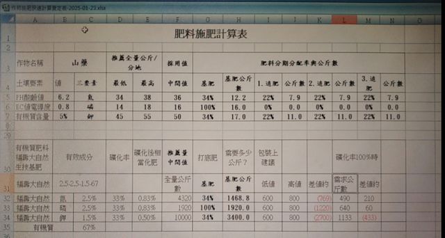

最近看到以前去當學生時的講義,是關於肥料用量的計算。如附圖
然後我根據肥料手冊的三要素建議量,以及使用的福壽牌大自然生技基肥去計算,然後比對肥料包的建議施用量,覺得很困惑,想請教2Home達人朋友協助解惑。
福壽牌大自然生技基肥標示三要素為 2.5%-2.5%-1.5%-67%有機質。這數值需要再考慮礦化率嗎?為什麼包裝上的建議用量和施肥手冊三要素建議量換算後有那麼大的差異值?
什麼才是正確的?

我能夠接受[不是用算的就能得到準確的用量]的說法,會有很大的誤差值我也能夠理解,但總是要有一個參考的心理準備,才能備貨和計算成本支出啊。
再說老師很賣力的教導我們,一定有他的道理...,施肥手冊的建議值也一定有它的參考價值,所以我還是希望有達人能夠幫我解惑弄清楚。
謝謝您的回應。

有機肥只是給他一點點吃一下而已
你那個表 900kg 等於一分要 36包 25kg有機肥 你認為有可能嗎?
你的作物拿去賣 有夠買肥料的錢嗎?
當然你可以選擇更便宜的雞屎肥 一包50
種田就是成本考量
一般就是撒綠肥種子 成熟後 火犁仔去翻入土裡就可以開始種下一輪了
照人家寫的 只供參考不可照單全收
可以去多坐坐農藥店泡泡茶 問問人家是怎麼做的 會比較實際

粗略的說明一下想像中的樣子...
如果將礦化率(我將它想成是被土壤的固著率)假裝成扣20%,亦即0.8,那麼在氮肥跟磷肥包數的數值都會很接近。
基本上如果是我的話,仍會以有機質肥料打底肥,後續追加則以速效的化肥為主。
基肥使用有機質肥料的意義在於那些有機質可以提昇肥分的利用率,後續使用化肥(我使用液態肥料並在裡頭添加一堆亂七八糟的東西,例如谷特菌及溶磷菌)則可以速效。
書本上說的沒錯,只是早期的台灣大多數使用的是速效化肥,並沒有去注意土壤中有機碳的值(還有土壤的酸鹼值),因此土壤被大量的鹼化,礦化率就越來越嚴重。
氮肥跟鉀肥印象中有競合的關係,好像那樣超過了,另外一種就吞不太下去了...
