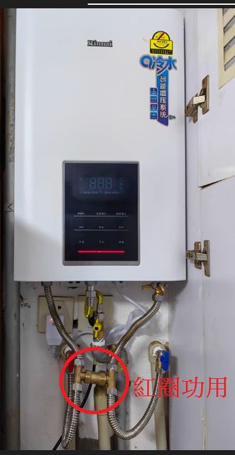

熱水器裝這樣有何功用?
冷水和熱水用H頭接一起,沒看過這樣接

0冷水功能...除非說熱水龍頭很近,不然沒啥效果,熱量照樣被管路消耗掉....
中國北方新式的管路有多配一條回水管,將到熱水龍頭前的冷水灌到回水管,重回到熱水器的冷水端,特色是省水耗能。

H接頭是一個單向閥嗎?由熱水通向冷水,然後熱水器內有一個冷水端加壓馬達
有一個遙控開關打開就開始回水,把管內冷水加熱,當打開熱水龍頭時,冷水時間就很短
就像飯店內,開熱水一下就有,不用等很久.
我的理解對嗎?

差不多,但那個單向閥類似汽車的水冷循環,只是一個到達工作溫度就會跳開讓熱水通過的溫度控制開關。
