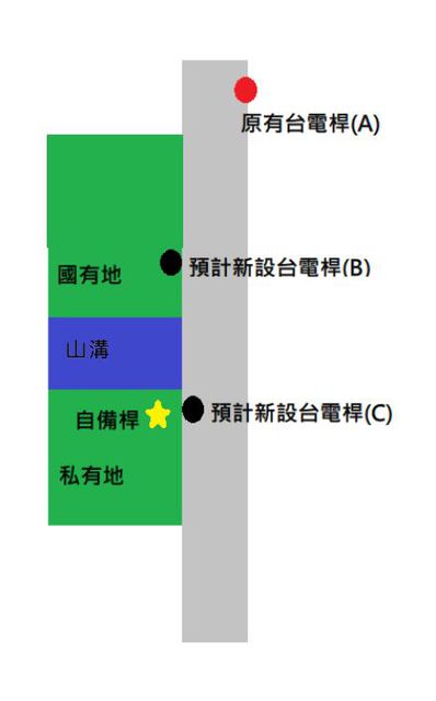

現有台電電線桿都在農地對面的道路那一側
打算將自備桿設在農地後方臨路位置(星星圖案處)
水電說
最近的台電電桿A,距離自備桿超過25公尺
距離太遠,沒辦法直接從A牽線到自備桿
中間要新設一支台電電桿
認為台電最有可能設在自備桿旁邊
可能會在農地或產業道路上(C)
我希望爭取設在隔壁的國有地或路邊(B)
國有地目前荒廢
B到自備桿距離約15公尺
因為地形及附近電桿位置關係
不論台電新設電桿在B或C
以後也不會有其他人再牽過去
等於新設的這根電桿只有我一戶會使用到
致電國產署說台電如果要設在國有地上
台電會跟國產署聯繫,由國產署跟台電談補償金
民眾不能直接向國產署申請台電電桿要放在國有地
也不能直接繳補償金(電桿位置租金)給台電
我拜託水電送件表達希望台電電桿設在B
如果台電設計規劃後決定要設在C,那我可能就先不牽電了
(願意支付作業流程手續費給水電)
水電說流程是先架好自備桿,然後才會送件向台電申請農電
如果到時不牽電,還是要支付自備桿材料費用
可是我打給台電是說
水電只要先送出登記單就好,還不用裝自備桿
台電就先會派人到產會勘,會勘時可通知申請人到場
會勘後再回去設計規劃牽電的路線
因為台電講法跟水電不一樣
請問有前輩可以分享一下嗎?
另外
請問有沒有什麼辦法可以增加台電將電桿設在B位置的意願
找比較有力、關係比較好的水電申請?
找民代助理請託?
謝謝

  你碰到的資訊落差是  線路還沒確定 要會勘 會勘時台電才會決定怎設計線路  如果你的地可以過不怎會想; 你跟國產署談 事實上呢 如果會勘結果可以設國有地國有地 你自己可以去跟國產屬談 你是要設置的人 我的經驗是 國產署也不很想管這種鳥事 他們自己制度也很混亂 因為很多早期設置根本沒通知國產署 要事有民代協助 收補償金了事  最後阿 空地照明是所長有決定權  說可以就可以 不行就不行 所以找有力點的水電 萬事好說 希望有幫到你
