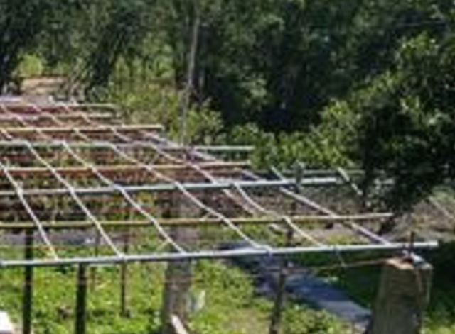

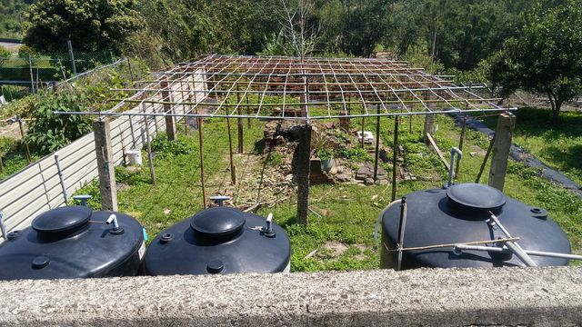

發表於 2025-3-27 10:11:23 | 顯示全部樓層
本帖最後由 tsou4 於 2025-3-27 10:14 編輯
瓜果網 網格大小有關採收 一般我都用30公分
鐵絲網 垂直 長在網後採不到; 水平 長在網上也採不到
我還看過有人拿舖水泥地的點焊網片來充當瓜果網 絲瓜開花結果都長在網上

 樓主| 發表於 2025-4-4 01:09:05 | 顯示全部樓層
tsou4 發表於 2025-3-27 10:11
我還看過 ...
請問你的網格是用什麼材質?

發表於 2025-4-4 13:56:47 | 顯示全部樓層
fruiter 發表於 2025-4-4 01:09
請問你的網格是用什麼材質?
只是插花回答 ---
把影像放大來看的話.
是用人工用心搭設的, 希望可以持使用許多年的那種.
有 水泥立柱 / 鋼管 以及 ( 或者 ) 錏管 / 竹桿 / 白色纖材質的 牛繩.
我個人使用的比較簡單, 錏管立柱 與 上方橫桿, 掛上 20 x 20 公分, 六尺寬度 的尼龍網.
同樣也可以撐個蠻久.

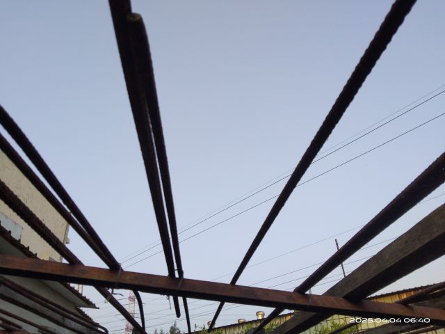

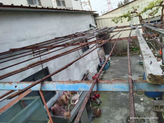

發表於 2025-4-4 14:27:30 | 顯示全部樓層
fruiter 發表於 2025-4-4 01:08
我的網格是3吋約8公分大
大概百香果還能吊下來
請問你用3分鋼筋
8公分太小了~藤蔓多時卡住機會大
我的間格25~30公分,有放木棒,隨便綁幾支,其他放上而已

 樓主| 發表於 2025-4-4 16:58:07 | 顯示全部樓層
同學 發表於 2025-4-4 14:27
8公分太小了~藤蔓多時卡住機會大
地面好像是水泥,好奇你的作物是種在什麼容器內?
